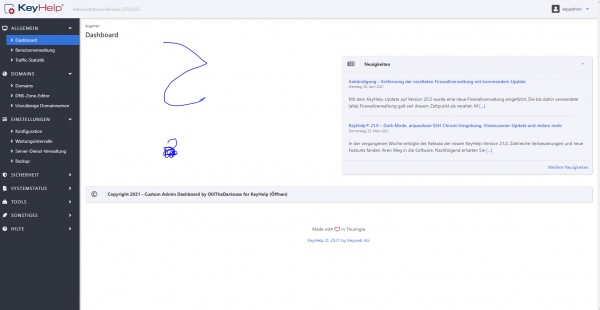

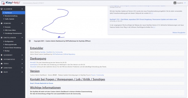

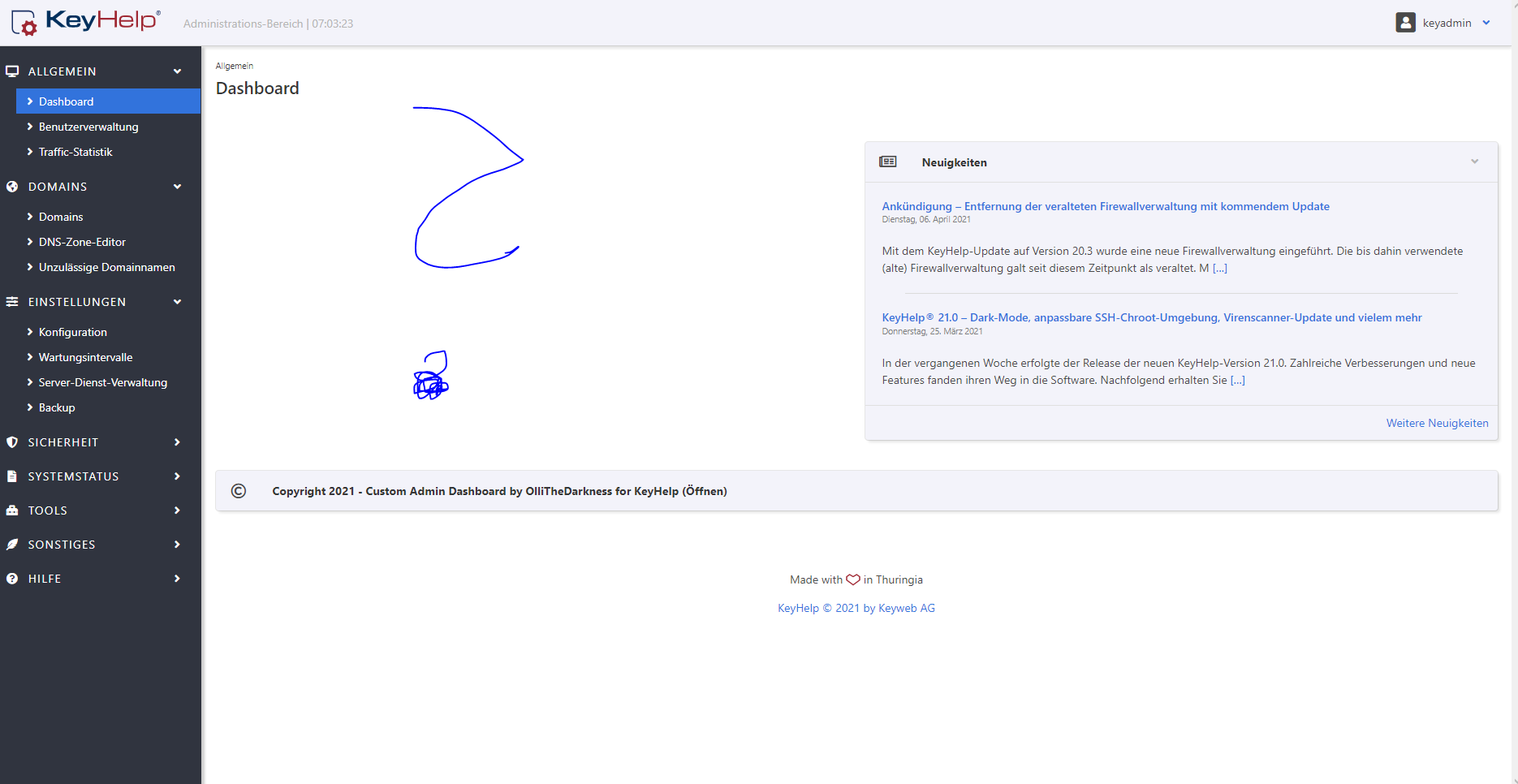

Erstmal ne schöne Idee von dir @OlliTheDarkness
Aber ich habe es so gemacht wie in denn vorherigen post es geschrieben wurden nur es wird nur dein Footer angezeigt sonst nichts.
Mein server ist Folgender.
https://www.soyoustart.com/de/angebote/1807sys62.xml
In der logs steht nichts.
Achso bevor die Frage kommt ob ich denn Browser gelöscht habe nein ich habe viel besseres gemacht ich habe ein Browser benutz denn ich eigentlich nur zum Spielen benutzen und dort war ich noch nie im Control Panel eingeloggt gewesen.

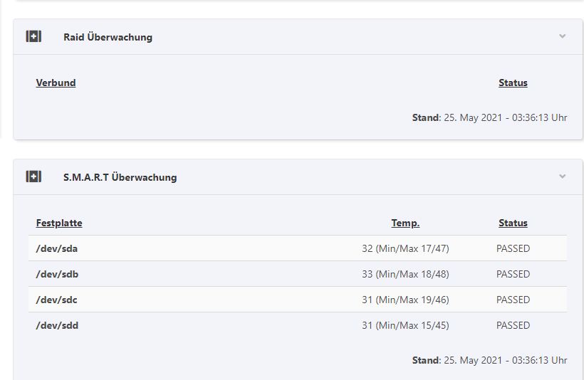

So habe noch mal alles nach gesehen die rechte waren nicht gesetzt jetzt geht es in beiden browser was mich nur wundert ist das mein Teaspeak nicht angezeigt wird obwohl alles richtig eingetragen ist.
des weiteres ist mir auf gefallen das unter raid nichts steht obwohl dies ein Software raid ist oder wird dies nur denn angezeigt???
