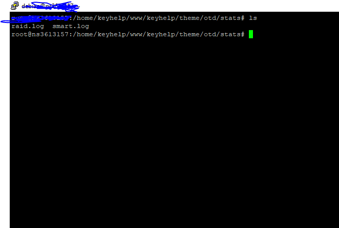

Befindet sich im stats Ordner die raid datei ?
Wenn ja, welchen Inhalt hat sie ?
raid.log und smart.log sind vorhanden.
raid und smart.PNG (11 KiB) Viewed 10067 times
in raid.log steht nichts und in smart.log steht folgendes.
smart.log
(735 Bytes) Downloaded 270 times
smart.log

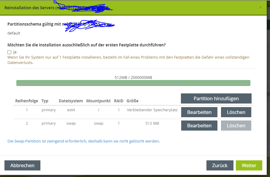

Also warum er das nicht anzeigt kann ich nicht sagen es definitiv raid 1 ich zeige dir mal das template was ich benutzt habe.
aber selbst jetzt bei ovh kann ich nicht mehr auf denn hd zugreifen und mir denn zustand der platten anzeigen lassen mal sehen ich habe denn support ne ticket zu kommen lassen denn das kontroll panel von denn ist ja seit 6 jahren nicht fertig sondern eher ne baustelle.
Unbenannt.PNG aber selbst jetzt bei ovh kann ich nicht mehr auf denn hd zugreifen und mir denn zustand der platten anzeigen lassen mal sehen ich habe denn support ne ticket zu kommen lassen denn das kontroll panel von denn ist ja seit 6 jahren nicht fertig sondern eher ne baustelle.
Also meine OVH Erfahrung liegt bei 0.
Aber ich würde mal die Hardware auslesen, um auszuschließen das es sich bei deinem Raid nicht um einen Soft- sondern einen Hardware Raidcontroller handelt.
Wäre es ein Hardware Raid dann wären einige Anpassungen des Skripts nötig.
