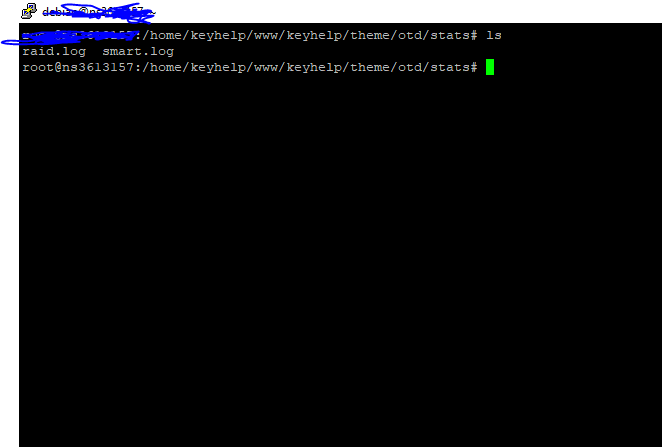

Ja sonst würde der ts jedesmal geblockt werden.
Zum RAID:
Befindet sich im stats Ordner die raid datei ?
Wenn ja, welchen Inhalt hat sie ?
raid.log und smart.log sind vorhanden.
raid und smart.PNG (11 KiB) Viewed 10081 times
in raid.log steht nichts und in smart.log steht folgendes.
smart.log
(735 Bytes) Downloaded 271 times
Posted: Thu 27. May 2021, 12:34
by OlliTheDarkness
Speddy wrote: Thu 27. May 2021, 12:26
OlliTheDarkness wrote: Tue 25. May 2021, 12:27 Zu TS:
Hast du in den betroffenden TS Servern die KH Panel IP auch auf die Whitelist gesetzt ?
Ohne Whitelist Eintrag wird dem Panel logischerweise der Zugriff verweigert.
Zum RAID:
smart.log
Führe mal nachfolgendes auf der Konsole aus und gib mal Rückmeldung:
cat /proc/mdstat

verstehe ich jetzt nicht warum er dort denn raid Status nicht hat aber das template bei Ovh sagt das es raid 1 ist.
