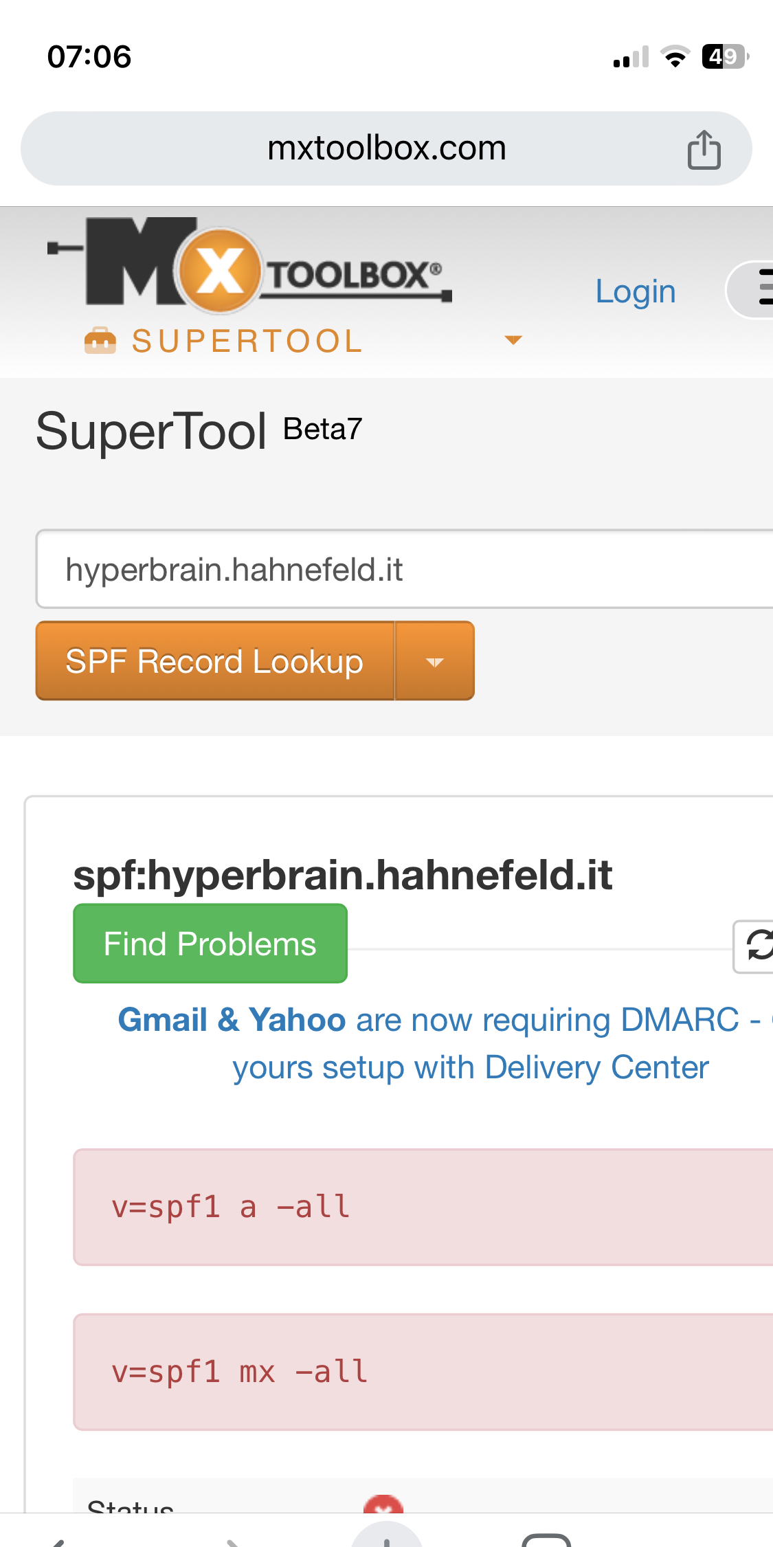

Björn, warum fällt es dir so schwer meine Tipps einfach mal umzusetzen?
So wie es aktuell aussieht hast du jetzt 2 SPF Records gesetzt? Das ist nicht zulässig. Das muss alles in einen einzigen SPF Eintrag.
Setze den Record einfach genau so wie ich es weiter oben schrieb und es wird funktionieren…

Tobi wrote: Fri 5. Jul 2024, 07:10 Björn, warum fällt es dir so schwer meine Tipps einfach mal umzusetzen?
Mensch, das ist echt peinlich :(! Jetzt sehe ich erst den Unterschied. Das korrigiere ich und dann teste ich erneut! Ich bitte um Entschuldigung, dass mir da ein Fehler passiert ist.

SPF kannst Du Dir hier angucken https://dnschecker.org/#TXT/hyperbrain.hahnefeld.it
