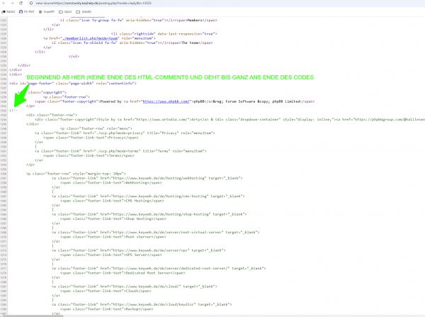

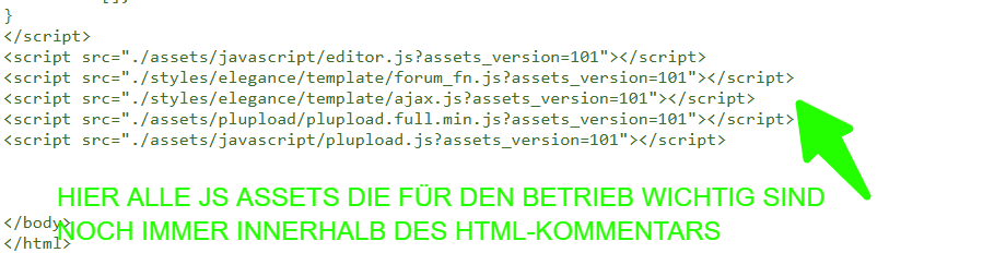

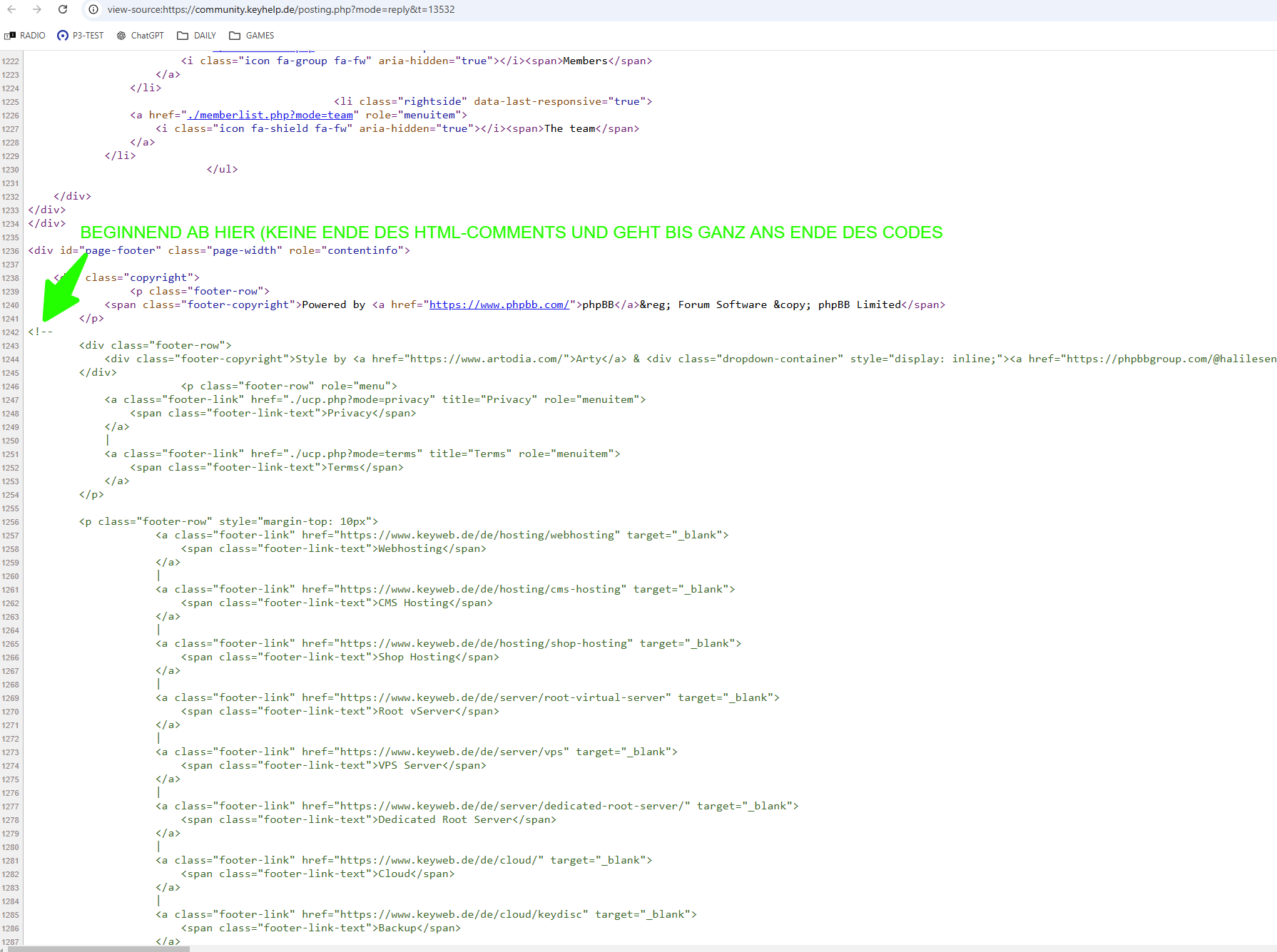

Einen Schritt beim Debuggen eurer Forensoftware hier bin ich aber bereits.
Wenn man Rechtsklick -> Seitenquelltext im Browser eingibt und nach "<script src="./assets/javascript/editor.js?assets_version=101"></script>" (wenn man in einem Editor-Fenster ist zB beim Schreiben) such sieht man dass diese Datei irgendwie durch ein HTML-Kommentar auskommentiert wurde "<!--" der Kommentar wurde anscheinend an einer Stelle nicht geschlossen was dazu führt dass einige Codezeilen nicht geladen werden können, darunter auch die editor.js, da auskommentiert.
Ab Zeile "<span class="footer-copyright">Powered by <a href="https://www.phpbb.com/">phpBB</a>&reg; Forum Software &copy; phpBB Limited</span></p>" wird der HTML-Kommentar geöffnet aber nicht wieder geschlossen und der betreffende Code der hier benötigt wird befindet sich innerhalb, deswegen deaktiviert.
Hier wollte wahrscheinlich das Team die Footerlinks oä. ausblendet/auskommentieren und hat vergessen den HTML-Kommentar zu schliessen (siehe Screenshots).
Das scheint mir wohl das Problem zu sein warum diese nicht geladen werden, warum das bei anderen funktioniert ist mir ein Rätsel.

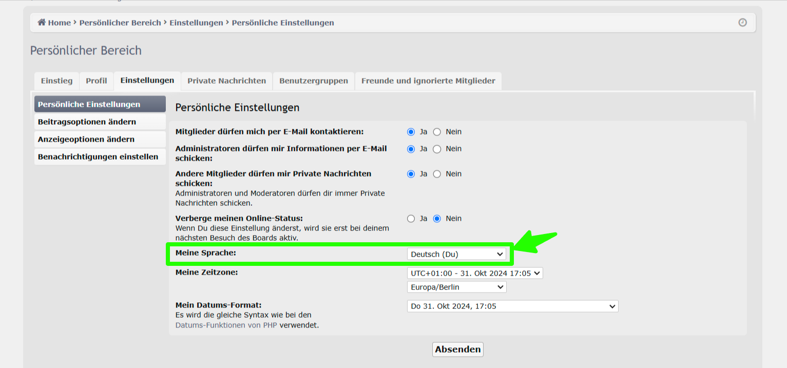

So Problem identifiziert
Es liegt an der Board-Language (die man im Profil ändern kann):
ucp.php?i=179
Ist hier nicht "Deutsch" ausgewählt kommt es zu dem Problem, also ist wahrscheinlich falsch auskommentiert wenn man eine andere Sprache als Deutsch wählt, bei mir war es "British".
Ändere ich die Sprache auf Deutsch läuft alles wieder normal.
Das Team sollte sich also anschauen was betreffend des Templates (oder wie auch immer hier phpBB arbeitet) am Footercode gebastelt wurde und richtig den HTML-Kommentar schliessen, wahrscheinlich gibs hier verschiedene Templates für diverse Sprachen, keine Ahnung von phpBB :)

omexlu wrote: Thu 31. Oct 2024, 17:07 So Problem identifiziert
ucp.php?i=179
Och nee, im Profil war ich vorhin auch schon, aber es gibt keine Themes, und ich dachte, neee, Sprache das wird schon nicht der Grund sein.
British English und US English sind kaputt, Deutsch geht.
