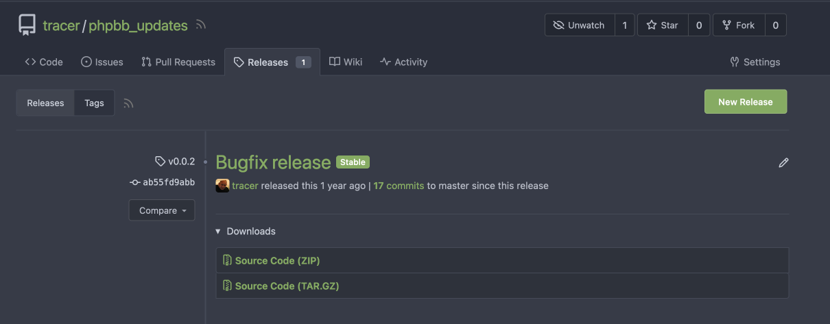

Git Installation ist nicht nögig, völlig optional.
Schau mal hier, das stellt Gitea automatisch bereit:
https://git.24unix.net/tracer/phpbb_updates/releases
Wer git hat, macht ein Git clone, wer nicht, ein wget oder curl auf die tgz oder Zip Datei.

24unix wrote: Mon 14. Aug 2023, 11:37 Wer git hat, macht ein Git clone, wer nicht, ein wget oder curl auf die tgz oder Zip Datei.
Hmm...okay, dann schau ich mir Gitea mal etwas näher an, hab damit selber noch nie gearbeitet.
