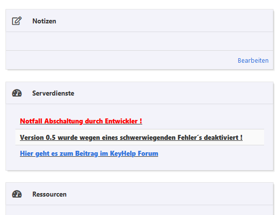

Dabei handelt es sich um eine Funktion welche ich nach dem schwer fehlerhaften 0.5 Update eingebaut habe.
Das 0.5 Update hat bei leistungsschwachen Systemen zum Absturz des Panels geführt.
EEL prüft die vorhandene Version gegen eine DB in welcher ich deaktivierte Versionen eintrage und schaltet die Statusanzeige entsprechend ab.
Aktivieren könnt ihr es in der settings.php.

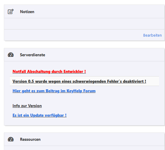

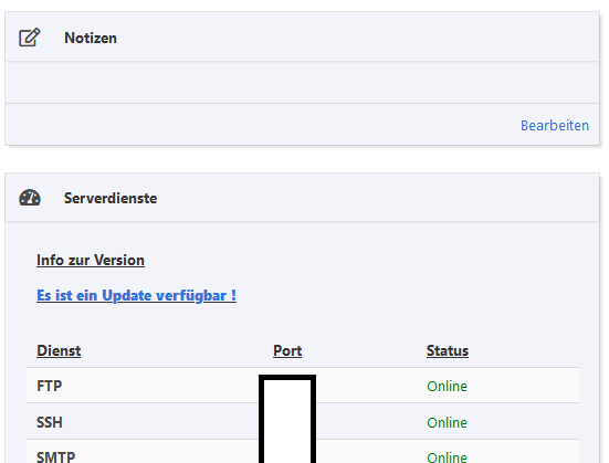

  • Update Info
Einfache Versionsprüfung welche ggf. darauf hinweißt wenn ein Update da ist und auf den Forenbeitrag zeigt.

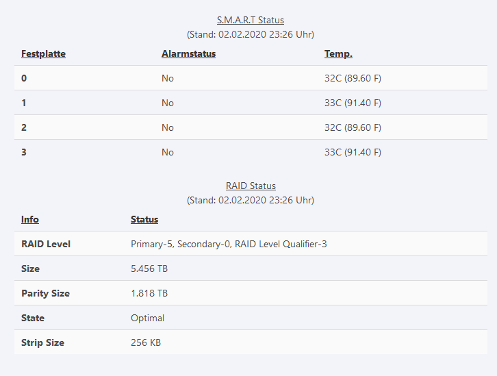

Desweiteren wurde die Ausgabe der S.M.A.R.T und RAID Anzeige im KeyHelp Panel erweitert.
Es wird nun Datum und Uhrzeit angezeigt wann der Status das letzte mal geprüft wurde.
