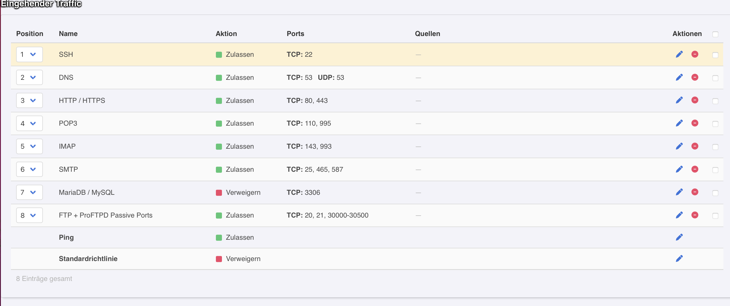

Bevor ich irgendetwas an Befehlen eingebe, will ich noch einige infos bereitstellen die ebenfalls zusätzlich helfen können ob wir das richtige für diesen fall machen. Wie schon gesagt, vorher ging alles tipi Topi und der neue Admin war so oder so Organisiert, aber jetzt genau am WOE der Dreck :cry:
Ich habe noch einen zweiten server am laufen, da sehen die Firewall Einstellung so aus:
Standart würd ich mal behaupten.

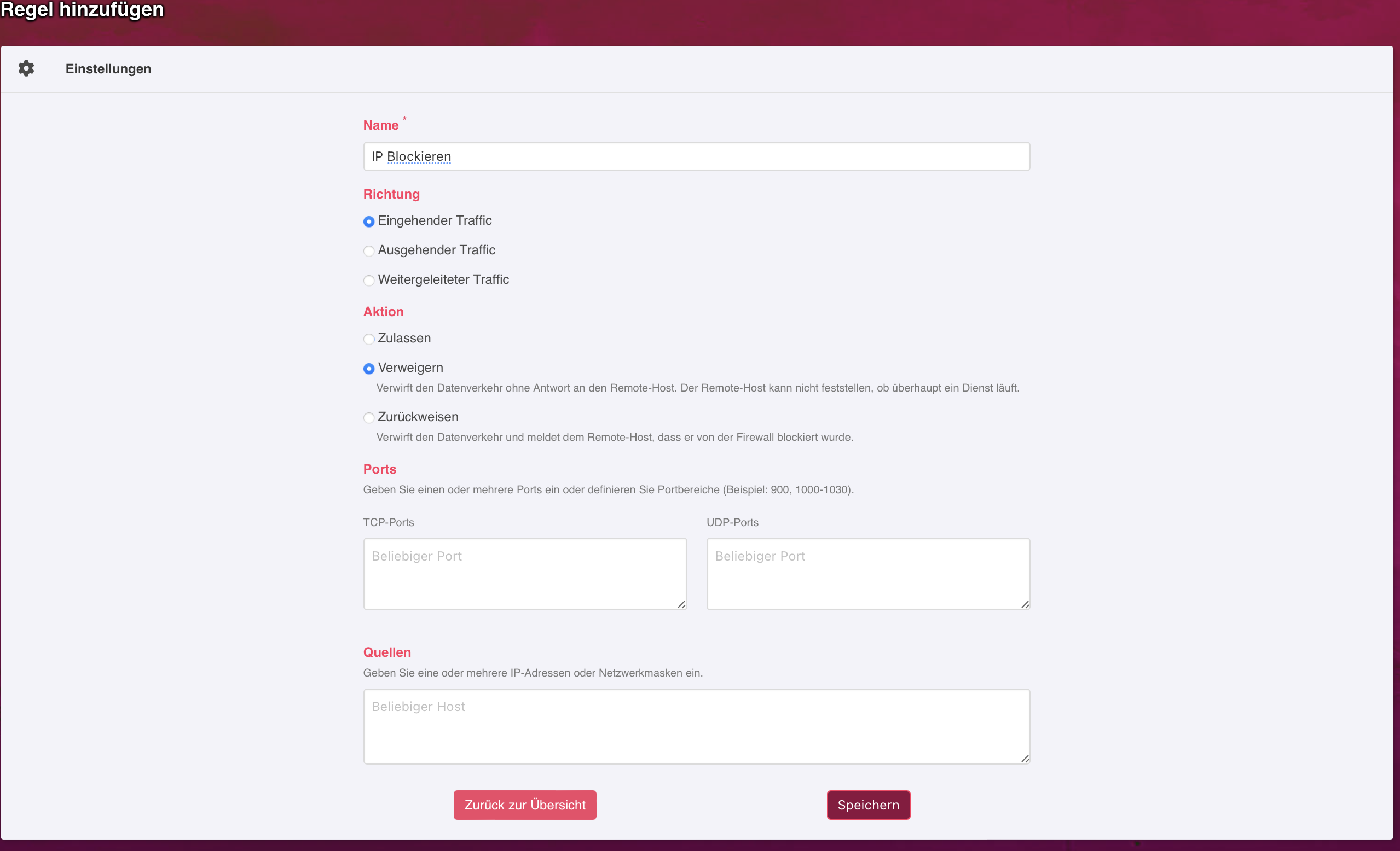

Bei diesem Server um des es geht hat wie oben alles gleich, bis auf einen zusätzlichen Eintrag ganz oben.
Ich habe wie ursprünglich schon erwähnt einen Eintrag an erster stelle stehen der zum jetzigen Zeitpunkt so aussehen sollte. (Am zweiten server rekonstruiert aber nicht gespeichert)
Und wie ich schon erwähnt habe, hatte ich vorher IP Adressen unter Quelle angegeben, herausgelöscht und so wie auf dem bild abgespeichert, seid dem ist Schicht im Schacht.
Ich glaube das ich im grunde nur diesen ersten Eintrag weckbringend muss, ist aber nur ein Grundgedanke.
Danke für die Hilfe :)

Manuel wrote: Fri 11. Aug 2023, 12:49 Und wie ich schon erwähnt habe, hatte ich vorher IP Adressen unter Quelle angegeben, herausgelöscht und so wie auf dem bild abgespeichert, seid dem ist Schicht im Schacht.
Wenn Du das so wie es auf dem Screenshot steht als erste Regel gespeichert hast, ist das ganze kein Wunder - Du blockierst damit jeglichen eingehenden Verkehr, danach stehende Regeln kommen nicht mehr zum Zug
Posts: 4313
Re: Keyhelp-Webinterface und alle Webseiten immer kurz nach Neustart unzugänglich, Server nur noch über SSH zu erreichen
Manuel wrote: Fri 11. Aug 2023, 12:59 Ich bin mittels rescue system und der Konsole am server und kann normal navigieren, aber im home Ordner ist nix drinnen.
Ist das normal im rescue system?
Hast du denn auch deine Serverplatte im Rescue gemountet?

mhagge wrote: Fri 11. Aug 2023, 13:06
Genau ich glaube das ist das problem hier.
Normal stünden da ja IP Adressen da und dann geht er zu den nächsten regeln bei anderen IP Adressen, aber dadurch das die Quelle leer ist glaube ich das selbe wie du sagst, das er sagt, Nix da, du kommst ned rein und auch kein anderer.
Deshalb muss ich diese erste Regel irgendwie entfernen.
