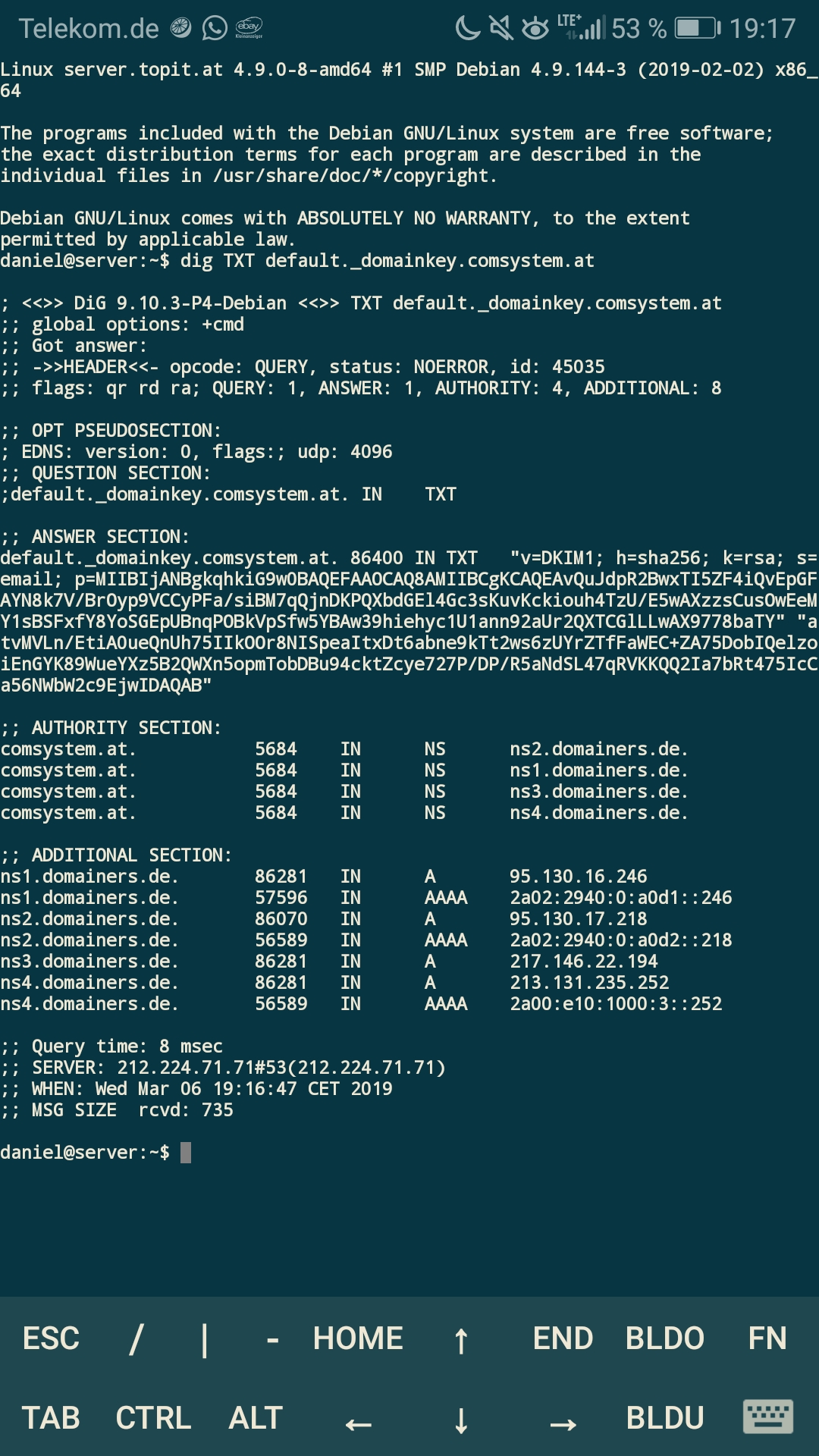

also bei mir hat es instant funktioniert. ich weiß nicht, ob je nach Registrar diese Änderungen länger dauern. Alternativ kannst du auch direkt mit einem
pi@rasbpi.local:~ $ dig TXT default._domainkey.DEINEDOMAIN.TLD
prüfen.

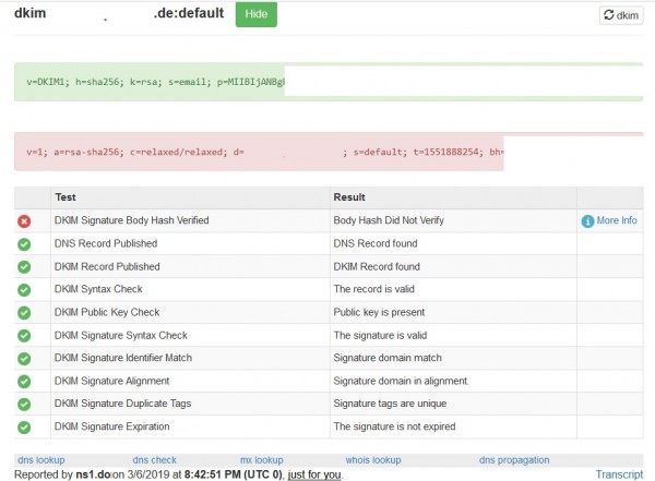

bekommst du auch die Fehlermeldung
DKIM Signature Body Hash Verified: Body Hash Did Not Verify ??
gecheckt hier bei https://mxtoolbox.com/Public/Tools/EmailHeaders.aspx?
24h sind um.
DKIM-Signature Not Verified
