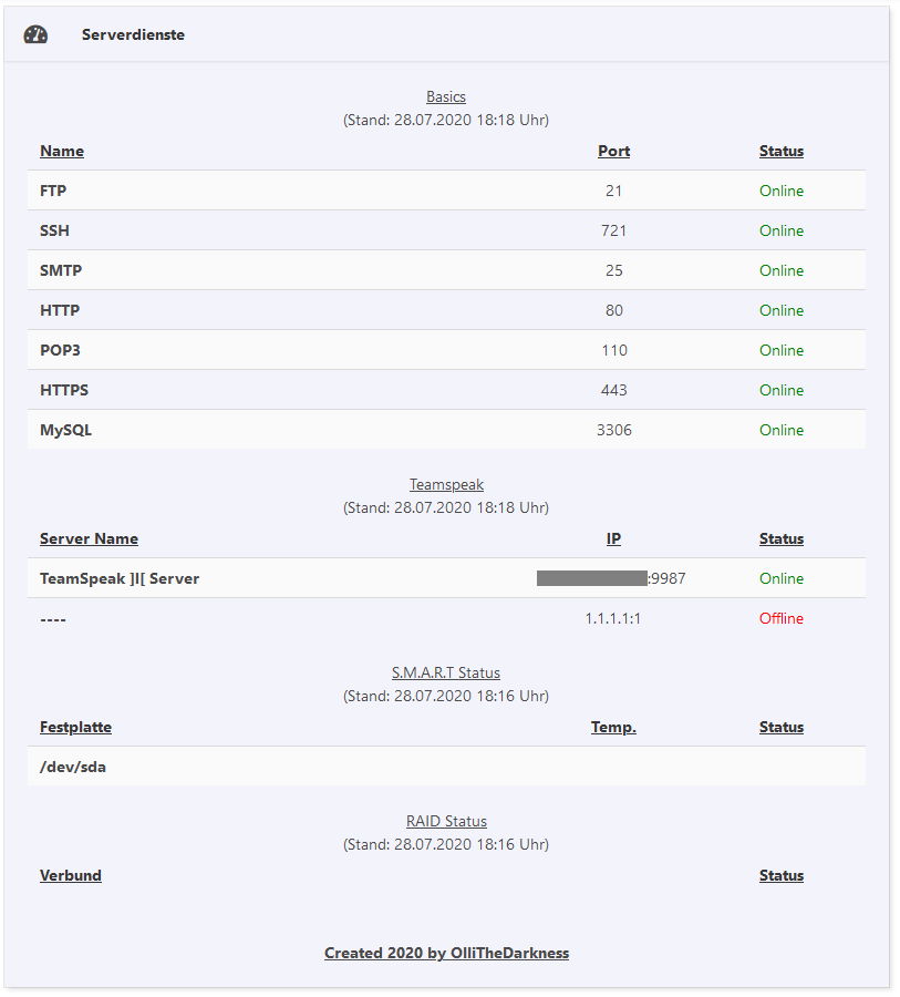

Moritz83
Posts: 38
Post by Moritz83 »
Das geht natürlich auch! Bin dir schon verdammt dankbar für deine Unterstüzung!
Habe mich mal revangiert und mich deiner
admin_dash_status.php
Datei angenommen. Habe die Sache mit dem Array und den TS3 Daten gefixt (zumindest bei mir funktioniert es jetzt einwandfrei); man kann jetzt alle Daten des Arrays nutzen und diese auch in der Ausgabe anzeigen lassen.
foreach ( $tsserver as $idx => $val )
$all_array[] = [ $val, $tsquery[$idx], $tsport[$idx], $tsuser[$idx], $tspass[$idx] ];
foreach ($all_array as $item)
try
$ts3      = TeamSpeak3::factory("serverquery://" . $item[3] . ":" . $item[4] . "@" . $item[0] . ":" . $item[1] . "/?server_port=" . $item[2]);
Des Weiteren habe ich ein wenig mit der Optik gespielt und für die 3 Punkte "Dienste", "Teamspeak" und "SMART" je 3 Spalten (mit identischen Spaltenbreiten), sowie für RAID 2 Spalten eingefügt und den Code etwas optimiert (wobei das wahrscheinlich von Editor zu Editor eh anders aussieht)
Neu sieht das so aus (hab ne SSD drin, da funktioniert SMART net und n Raid hab ich auch net ... muss man mal testen, ob das wirklich funktioniert was ich da gebastelt habe ^^ ) wobei ich beim SMART die Spalten "Status" und "Temp" getauscht habe damit hinten alle Statusangaben untereinander sind.
Im Anhang findest du die neue Datei :)
Eine Kleinigkeit ist mir noch aufgefallen: Ich habe jetzt einfach mal einen Pseudo TS3 eingefügt den es nicht gibt. Beim Aktualisieren kann es vorkommen, dass beide als Offline angezeigt werden (so max. für 1 Sekunde) und dann springt der andere wieder auf Online. Ich vermute, dass die Refresh Rate etwas zu hoch für den Query Befehl ist, sprich die Zeit die er auf eine Antwort wartet entspricht in etwa dem Refresh Intervall. Wo kann ich die testweise mal etwas höher setzen?
admin_dash_status.zip
(2.95 KiB) Downloaded 212 times
