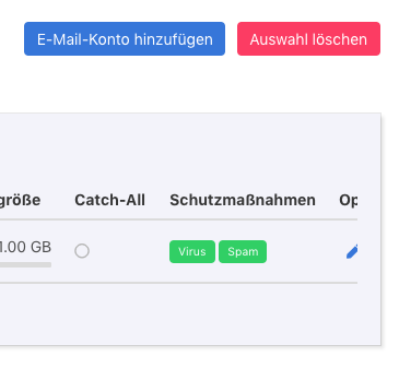

so, was mir jetzt noch so aufgefallen ist allgemein...
Bei E-Mail z.B., wenn eine angelegt ist, dieser Kasten mit den ganzen Optionen, der verschiebt sich beim verkleinern des Fensters anders, als der Rest, sprich, er wird hinten abgeschnitten, während oben alles passt (Schaltflächen) - bei FTP und DBs ist das nicht:
Bildschirmfoto 2018-11-27 um 10.12.50.png (19.4 KiB) Viewed 8691 times
Es sollten Scrollbalken hinzukommen, wenn du deinen Bildschirm klein schiebst und der Inhalt der Tabelle in der Breite nicht mehr ins Bild passt. Die Email-Tabelle stellt mehr Informationen in der Breite dar als die Tabelle bei FTP, deswegen fällt es hier mehr auf. Auf dem Smartphone/Tablett wischt man dann einfach nach links und rechts.
Alternative könnte man die Tabellenbreite verringern, in dem man diverse Spalten aus der Tabelle entfernt. Die Spalte mit dem Benutzernamen würde ich persönlich ja gern auslagern, da sie doppelt erscheint, ABER das führt sicher wieder zu erhöhtem Support-Aufwand, da man dann seinen Nutzern erklären müsste, welchen Login-Namen Sie beim Einrichten Ihres E-Mail-Clienten benutzen sollen.
-> würde ich erst einmal so belassen, bis die zündende Idee kommt
