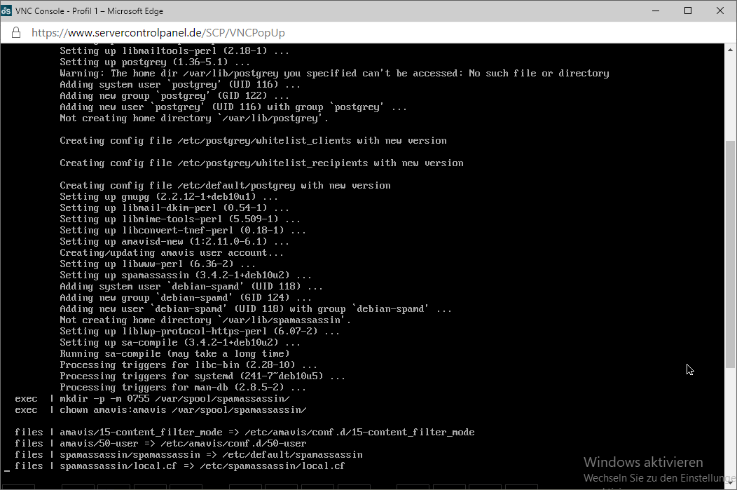

Die Installation von keyhelp sah ganz gut aus, bis ich nach der Installation eine abgehackte Meldung über zu wenig Speicher gelesen habe (leider keinen Screenshot) und ich mich neu auf dem Server einloggen sollte.
Die Installations-email kam an, mit der Meldung das ein paar Dinge nicht so gelaufen sind wie es sollte.
Im Log konnte ich ein paar Stellen finden, die mich stutzig machten (ne Warnung weil ein directory nicht erstellt wurde bspw.)

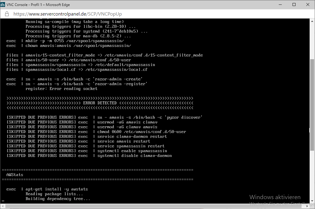

Hier die Fehlermeldung:

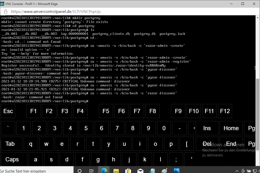

Dann hab ich die Commands nochmal reingehackt:
* der Befehl, der einen Fehler geworfen hat, wurde ausgeführt.
* der kommende Befehl wird nicht abgearbeitet, mit der Meldung unknown command: discover
Hier ein Screenshot meiner kläglichen Reperaturversuche:

Letzteres habe ich versucht, siehe mein letzt angefügter Screenshot. CRITICAL 8275 und 8312: Unknown command discover.
Keine Ahnung warum es das aus dem Script nicht mag, und keine Ahnung wieso der Abbruch jetzt zwei Befehle weiter "hinten" kommt.

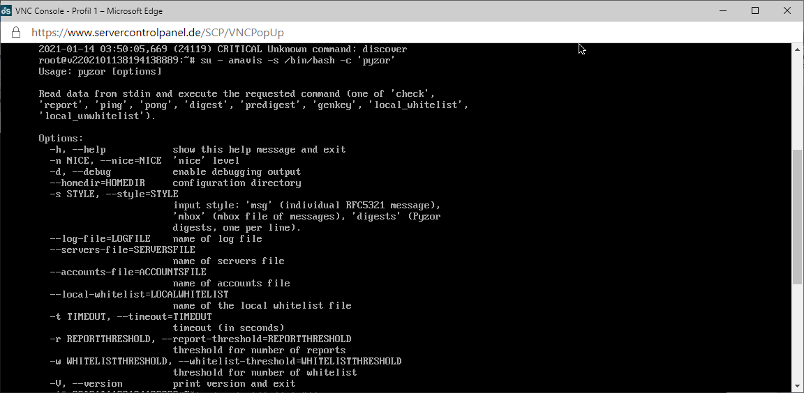

Bzgl. des pyzor fehlers: soll das Dings von KeyHelp installiert worden sein oder aus dem Debian minimal kommen?
Meine ...version?... scheint den Befehl an sich nicht zu haben, siehe Bild:
oder sollte es am Ende digest statt discover sein? :)
