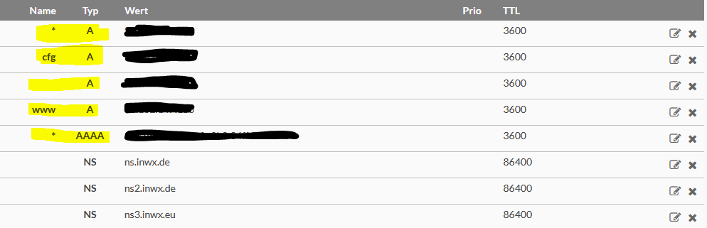

Die Domain MEINEDOMAIN.de ist bei INWX.de gehostet, dort habe ich folgende Einstellungen bei den DNS gemacht:

Aus dem Fehler schließe ich, dass ich die Glue Records setzen muss, oder liege ich da falsch?

lege die passenden A-Records für ns.cfg.MEINEDOMAIN.de und ns2.cfg.MEINEDOMAIN.de in der Zone von MEINEDOMAIN.de bei Deinem Domainprovider an.
Dann können diese auch für andere Domains als Nameserver genutzt werden.
