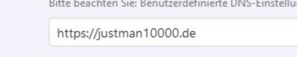

Guten Abend, ich habe mir jetzt eine domain geholt, über die mein panel laufen soll... Nur, wie kann ich das Konfigurieren? Hier kann ich zwar einen anderen Hostname eingeben

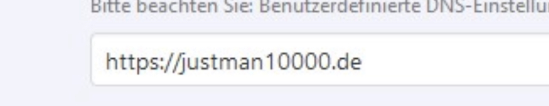

wenn ich jedoch dort meine Domain eingebe:

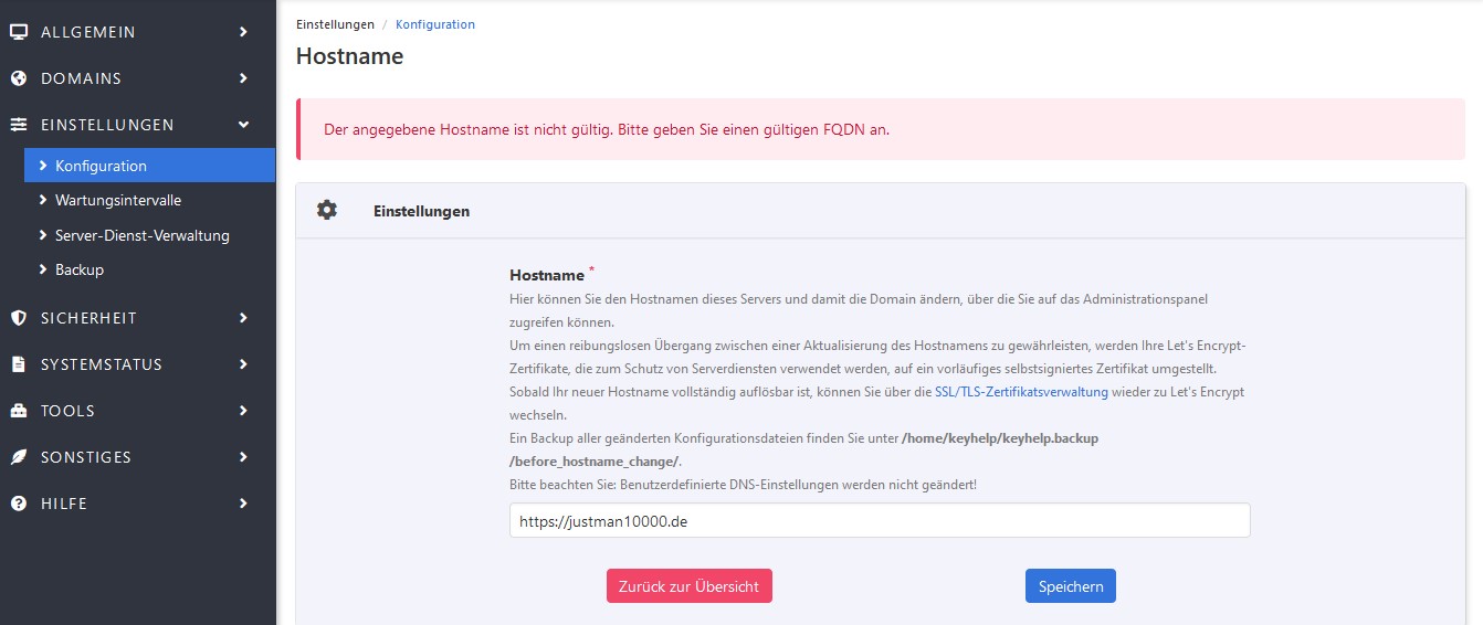

Dort steht auch, dass da der Hostname gefragt ist! Wie kann ich jedoch dafür sorgen, dass dies über meine Domain läuft?
Posts: 2832
Re: Panel-Oberfläche über Domain
Ich frage mich ernsthaft warum der aktuelle Hostname angezeigt wird.
Orientiere dich doch an der Vorgabe.
Woher kommt denn plötzlich dein https://?
Ein FQND ist ein Full qualified domain name.
Bestehend aus Subdomain, Domain und TLD.
Eine gültige Variante wäre beispielsweise:
server.justman1000.de

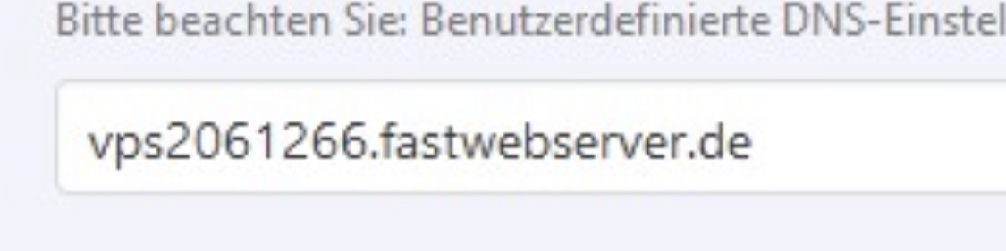

Hostname geändert - defektes SSL
Post by Justman10000 »

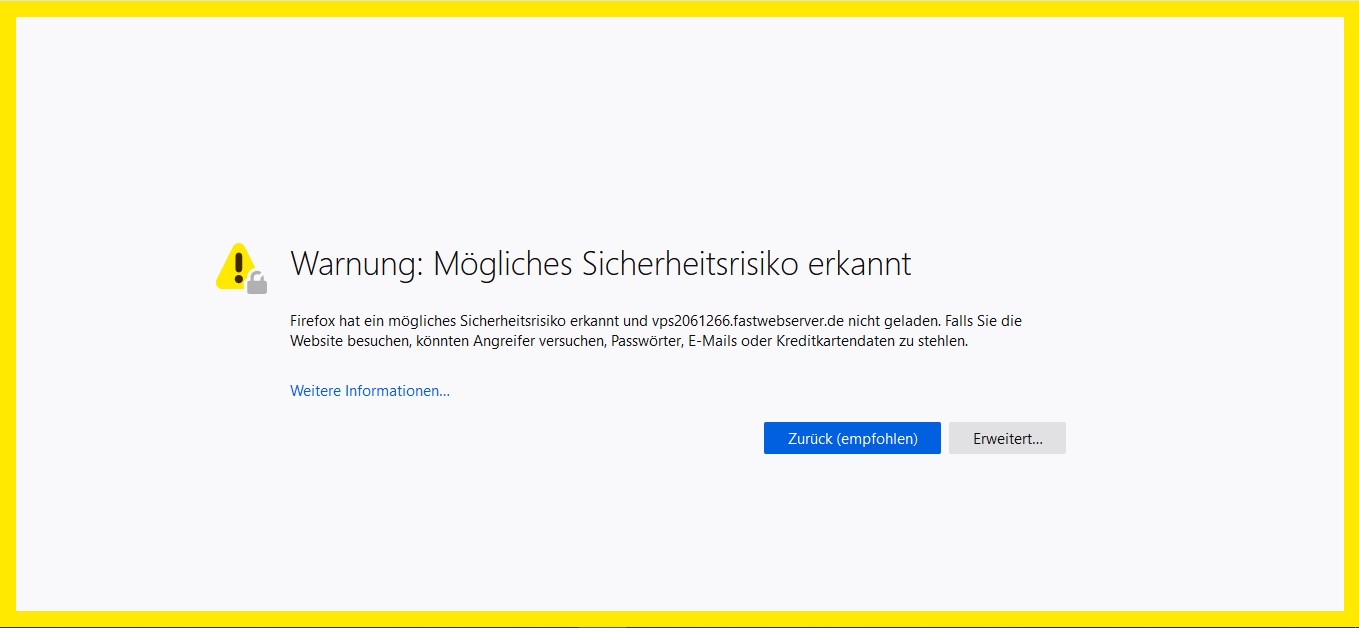

Ich hatte den Hostname geändert auf server.justman10000.de, dann wieder zurück, da dies nicht funktionierte! Nun ist aber auf meinem vorherigen Hostname die SSL-Verschlüsselung defekt
MOD-EDIT: Themen zusammengefügt
Posts: 3842
Re: Hostname geändert - defektes SSL

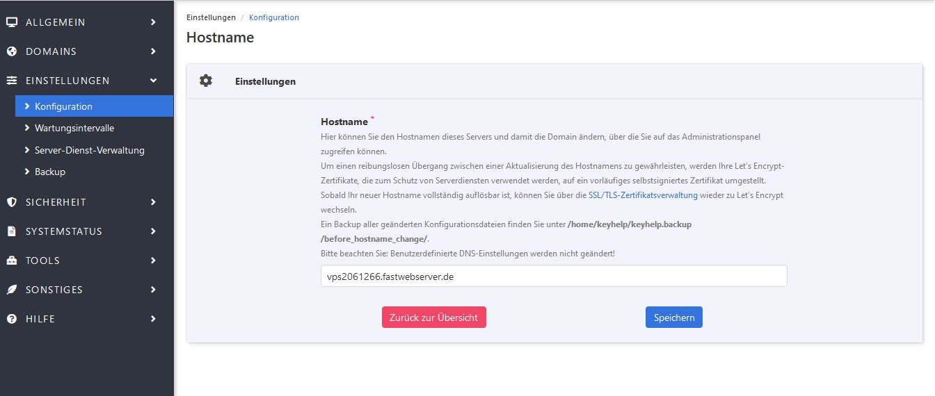

Hilfetext im KeyHelp beim Punkt Konfiguration -> Hostnamen im KeyHelp gelesen und verstanden?
Hier können Sie den Hostnamen dieses Servers und damit die Domain ändern, über die Sie auf das Administrationspanel zugreifen können.
Um einen reibungslosen Übergang zwischen einer Aktualisierung des Hostnamens zu gewährleisten, werden Ihre Let's Encrypt-Zertifikate, die zum Schutz von Serverdiensten verwendet werden, auf ein vorläufiges selbstsigniertes Zertifikat umgestellt. Sobald Ihr neuer Hostname vollständig auflösbar ist, können Sie über die SSL/TLS-Zertifikatsverwaltung wieder zu Let's Encrypt wechseln.
Ein Backup aller geänderten Konfigurationsdateien finden Sie unter /home/keyhelp/keyhelp.backup/before_hostname_change/.
Bitte beachten Sie: Benutzerdefinierte DNS-Einstellungen werden nicht geändert!
Nimm dir doch bitte, bevor du die nächsten Themen eröffnest / Beiträge schreibst etwas Zeit um über die Thematik nachzudenken, zu lesen etc. bzw. dich im Vorfeld zu informieren.
Warum eröffnest du zum Beispiel ein neues Thema, anstatt unter deinem Beitrag zu schreiben: viewtopic.php?f=5&t=10271&p=27595#p27595
Posts: 2832
Justman10000 wrote: Fri 22. Jan 2021, 13:08 Ich hatte den Hostname geändert auf server.justman10000.de, dann wieder zurück, da dies nicht funktionierte!
Wahrscheinlich warst du viel zu ungeduldig.
Nachdem du den Hostnamen geändert hast musst du mindestens zwei bis drei Minuten warten bis im Hintergrund die Prozesse durchgelaufen sind.
Da in diesem Fall ein Zertifikat bei einer externen Stelle nur für dich generiert wird kann es manchmal dauern bis dein neues SSL Zertifikat gültig ist.
