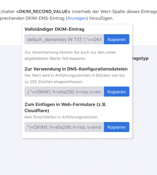

Als Admin einloggen -->Domains -->DNS-Zone-Editor --> oben unter DKIM auf "Anzeigen" klicken, dann geht ein Modal auf mit den gewünschten Möglichkeiten.

Wie wäre er deiner Meinung nach richtig, und wo soll er eingefügt werden (Screenshot vom Eingabefeld etc.)?

Ah - da wurde ja doch nochmal gefeilt Der Eintrag unter "Zum Einfügen in Web-Formulare (z.B. Cloudflare)" passt auf einmal.
Als ich den Thread eröffnet hatte und auch zum Zeitpunkt meines letzten Postings war auch da noch die Trennung in 255Zeichen-Blöcke vorhanden

Wie gesagt, unter dem Punkt "Domainübersicht" unter dem ( i ) ist die Trennung in Blöcken aktuell in KeyHelp 21.0 noch vorhanden.
-> Da habe ich ja bereits weiter oben angekündigt, dass es in der kommenden Version wie unter dem Menüpunkt "DNS-Editor" aussehen wird.
Im Menüpunkt "DNS-Editor" gibt es seit KeyHelp Mai 2020 die Möglichkeit den DKIM in 3 verschiedenen Varianten je nach Anwendungszweck zu kopieren.
Hier gab es keine Änderung .
