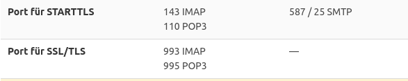

Ich meinte eigentlich das hier.

dafür bräuchte es den Port 465 SMTPS
Hier der Wikieintrag dazu. https://de.wikipedia.org/wiki/SMTPS
Im Prinzip gilt der Port 465 als veraltet und STARTTLS über Port 587 sollte bevorzugt werden. Bin im Prinzip letztens selber drüber gestolpert, weil die Android OutlookApp sich nicht mit 587 ans laufen bringen wollte, sondern nur mit Port 465.
Hab dann denjenigen von einer anderen App überzeugen können.
Im Prinzip (habe ich ohne weitere Anpassung nur kurz zum testen gemacht -> Testserver) nur in der master.cf:
#smtps     inet  n       -       -       -       -       smtpd
#  -o syslog_name=postfix/smtps
#  -o smtpd_tls_wrappermode=yes
#  -o smtpd_sasl_auth_enable=yes
#  -o smtpd_client_restrictions=permit_sasl_authenticated,reject
#  -o milter_macro_daemon_name=ORIGINATING
auskommentieren und in der Firewall Port 465 freigeben.
Die folgenden Einstellungen (-o) sollten überprüft/angepasst werden. Bzw. hat smtpd noch folgende Einstellung:
-o smtpd_etrn_restrictions=reject
Ein Button unter Keyhelp->Einstellungen->Mailserver zum aktivieren wäre doch was :lol:

Könnte man nicht einfach Port 465 auf 587 routen?
Posts: 1900
Re: Grundsatzfrage SSL Postausgangsserver
StartTLS und TLS/SSL sind unterschiedliche Techniken. Wenn der Server SSL/TLS erwartet kann man sich nicht mit StartTLs verbinden und umgekehrt
Der Port 465 für SMTPs wird heutezutage kaum noch genutzt daher ist er auf Keyhelp Servern standardmäßig nicht aktiv.
