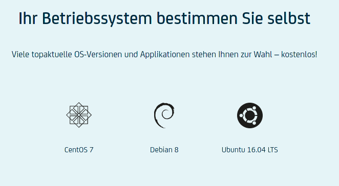

Schon witzig (auf der Server4You Seite zu finden)...
Ich würde Server4You anschreiben, du möchtest ein wirklich aktuelles OS!
Es macht meiner Meinung nach keinen Sinn einen neuen Server mit einer alten Ubuntu Version aufzusetzen (siehe Ubuntu Version History)
Ansonsten bleibt dir nichts anderes übrig als, wie im Link von christian.john beschrieben, die sources.list entsprechend anzupassen und zu hoffen dass der Rest funktioniert.
