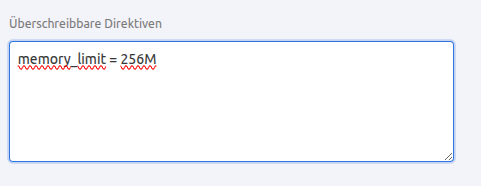

Posted: Tue 13. Jan 2026, 17:47
by Florian
das Thema ist zwar schon etwas alt, aber da ich es heute erst wieder hatte, will ich mal noch die Lösung hinterlegen.
Wie festgestellt wurde prüft Oxid die ini_set Funktionalität anhand des Memory Limits. Dies ist standardmäßig nicht darüber änderbar.
Um den Installer zufrieden zu stellen, öffnet man die PHP Einstellungen des Keyhelp-Benutzers und trägt in das Feld "Überschreibbare Direktiven" ein:
Bildschirmfoto vom 2026-01-13 17-44-59.png (5.98 KiB) Viewed 4613 times
Der Wert kann natürlich frei gewählt werden.
Eine Minute warten und dann sollte der Installation nichts mehr im Wege stehen.
