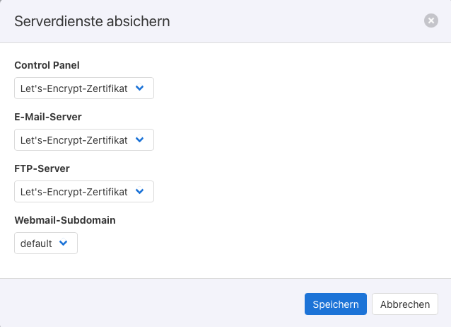

Hier meine Konstellation:
Ich habe einen Proxmox-Server auf dem ich den Nginx ProxyManger laufen habe
Jetzt habe ich noch eine VM mit Debian und KeyHelp installiert
Im Nginx ProxyManger habe ich eine Domain via Port 80 auf die VM mit KeyHelp geleitet. Das habe ich schon vor der Installation von KeyHelp gemacht.
Jetzt meine Frage:
Ich erreiche das ConfigPanel von KeyHelp nur über die IP möchte diese aber gern über die Domain erreichen und das Ganze dann auch mit Let´s-Encrypt Zertifikat.
Was muss ich wie anpassen das das funktioniert?
Ich habe schon unter SSL/TLS die Serverdienste wie im Screen angepasst aber ich komme trotzdem nicht via Domain drauf

warum der Umstand über einen Proxy? Warum die Paneldomain nicht direkt auf den Server zeigen lassen? Schon lösen sich damit die Probleme mit der Erreichbarkeit und dem Let's Encrypt auf.
Die Domain wird auf dem NPM terminieren, oder? Somit ist interessant was du als "Weiterleitung" konfiguriert hast.
Fakt ist, dass wohl NPM als KH mit LE arbeiten. Somit vermute ich, dass das notwendige Verzeichnis "/.well-known/acme-challenge/" von NPM gar nicht weitergeleitet wird. Somit scheitert auch der Abruf via HTTP Challenge Verfahren.

Ich habe den NPM laufen da ich ich auch noch andere Dienste via Docker oder auch mein Smarthome laufen habe
Ich habe beim NPM eine reine Weiterleitung ohne LE eingerichtet
Bei meiner Nextcloud funktioniert es auch genau so
Andere Idee:
Kann ich KeyHelp auch ohne HTTPS installieren und das ganze direkt über den NPM machen?
Ich möchte KeyHelp auch nur für mich Privat nutzen
z.B. meine DokuWiki, Joomla
Re: Domain für das ControlPanel
Wszene wrote: Tue 6. Jul 2021, 05:13 Ich habe den NPM laufen da ich ich auch noch andere Dienste via Docker oder auch mein Smarthome laufen habe
Andere Idee:
wenn du dir die
/etc/apache2/keyhelp/keyhelp.conf
entsprechend anpasst, sollte sich http realisieren lassen.
Problematisch, die Änderungen werden womöglich beim Update bzw. ändern der Konfiguration im Panel überschrieben werden.
Du könntest sie in dem Fall natürlich mit Schreibschutz versehen, allerdings könnte das womöglich die Funktionalität des Panels einschränken oder es dazu veranlassen den Dienst einzustellen ...
Idee ist ungetestet und eine reine Vorstellung.
Leg nen Backup der Datei an und versuch dein Glück.
Gruß Olli
