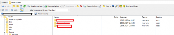

Hey, ich habe Das Programm "Visual Studio code" möchte für den sshzugang als der user wohl einen Ordner im Verzeichnis des Users erstellen. Die schon existierenden Ordner und FIles da drinnen gehören auch dem user, wie: cgi-bin, www, files ect.
VIsual Studio code und auch der Benutzer kann aber in dem Userordner keine Ordner erstellen, vermutlich da der Userordner dem "root" gehört.
Warum gehört der Userordner dem root und nicht dem User selbst. Welche Gründe hat das und schadet es wenn ich über ssh die Rechte des Userornders von root auf den User ändere?

der Homeverzeichnis muss root gehören sonst funktioniert kein SSH-Chroot.

Also verstehe ich das richtig, dass nur das Homeverzeichnis dem root gehören muss, aber nicht die Ordner im Home/Users - Verzeichnis?

Kabna wrote: Wed 28. Jul 2021, 17:02
:idea: :!:
1000 Gummipunkte für die korrekte Lösung :lol:
Sie haben einen Plüschpinguin gewonnen :P
Spass bei Seite, ernst is da.

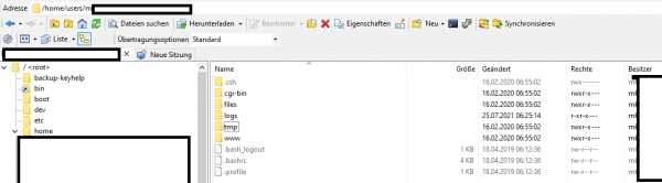

Ja is richtig so, root ist Hauptbesitzer die Unterordner gehören dem User, ausgenommen KH Relevante Ordner.
Alles in users geht root.
Innerhalb der userordner gehören die Ordner den Usern mit allen Unterordnern

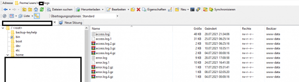

Ausnahme ist jediglich der logs Ordner, die Daten darin gehören dem Webserver
Hoffe ist jetzt nicht zu umständlich erklärt ^^

Das Homeverzeichnis muss root gehören:
/home/users/DERUSERNAME root:root
Aber darunter benötigst du den richtigen user (hier als Beispiel USERNAME):
/home/users/DERUSERNAME/www DERUSERNAME:DERUSERNAME
Wenn du zB ein tar.gz entpackst oder mit dem root user etwas in einen Benutzeruser hineingeladen hast kann es gut sein, dass die Rechte für die Dateien deiner Webseite nicht passen.
Hier besserst du dann so nach:
Wichtig zuerst in das jeweilige DERUSERNAME/www wechseln
chown -R DERUSERNAME:DERUSERNAME ./
find ./ -type d -exec chmod 755 {} \;
find ./ -type f -exec chmod 644 {} \;
Dies ist zB mit root auszuführen da ausreichende Rechte.
