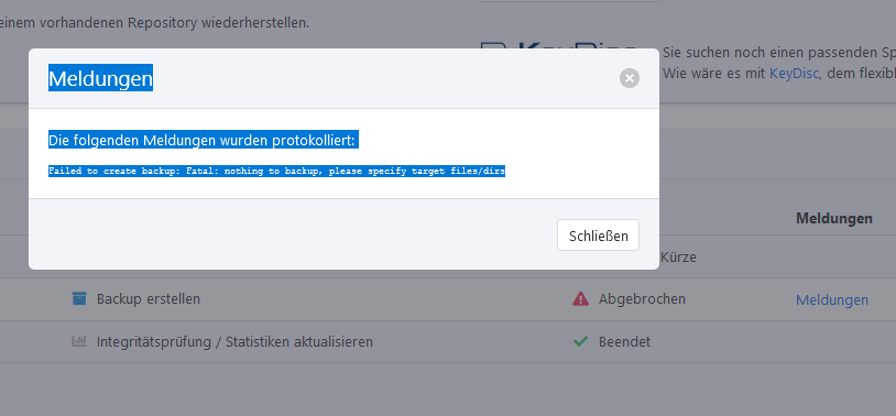

Nach einigem Suchen und Testen bin ich auf folgendes Problem gestossen:
- Backup in Benuzerkonto einrichten, neue Backupverwaltung, Repo angelegt, alles o.k.
- Backup erstellen, egal ob Komplett oder spezifisch, wird angefangen, läuft ne ganze Weile und irgendwann ist im Status des Backups ein Fehler (s. Anhang) - mhm....was will mir diese Fehlermeldung sagen????

Bis ich dann mal mit glances beobachtet habe, was da abläuft...und ich traue meinen Augen nicht -> die gzip der Backuproutine läuft im Verzeichnis /keyhelp-backup, /also im Rootverzeichis, das bei mir auf einem "kleinen" Volumen liegt) welches zum einen 777er Berechtigungen hat (????) zum anderen für jedes Backup jedes Benutzers ein eigenes Subdir anlegt und dann natürlich bei Trennung von Daten und System in unterschiedlichen Volumes das Rootdir bei größeren Datenmengen zumüllt, das System vollpflastert und zum Stillstand bringt. (hätte ich auch nicht bemerkt, wenn nicht ein Kunde anrief, dass er keine einfache Textmail verschicken könne weil keine Systemressourcen vorhanden wären [Fehlermeldung im Thunderbird]).
Immerhin scheint es die Backuproutine zu merken, dass da etwas nicht stimmt und beendet das Backup mit Fehler und räumt - zum Glück - das zugemüllte temporärer Subdir auf dem Root-Volume wieder leer, so dass dann offenbar wieder alles weiterläuft.

hempelr wrote: Tue 10. Aug 2021, 11:16 Bis ich dann mal mit glances beobachtet habe, was da abläuft...und ich traue meinen Augen nicht -> die gzip der Backuproutine läuft im Verzeichnis /keyhelp-backup, /also im Rootverzeichis, das bei mir auf einem "kleinen" Volumen liegt)
Es ist das selbe Verhalten, wie bereits beim alten Backup-System: Teilweise müssen Daten an einer Stelle im System vorbereitet werden. Das Backup läuft im Benuzterkontext des jeweilen Nutzers, dieser hat nun mal nicht das recht auf z.B. den Mailordner zugreifen zu können. Das neue Backup braucht aber bei Weitem nicht die Menge an Daten, die dort vorbereitet werden müssen, als das alte System. Zudem kann die Menge dort vermutlich mit einem der kommenden Updates noch einmal reduziert werden.
Für das "kleine" Volumen kann KeyHelp nichts.
hempelr wrote: Tue 10. Aug 2021, 11:16welches zum einen 777er Berechtigungen hat (????)
Das Hauptverzeichnis hat 0777, die Unterverzeichnisse sind dann aber restriktiv, so das kein unberechtigter Zugriff von außerhalb möglich ist. Die 0777 ist hierbei nicht problematisch und notwendig, um entsprechende Zugriffsrechte zu gewährleisten. Trotzdem sind alle Unterverzeichnisse absolut sicher.
Es führt leider kein Weg daran vorbei, das mindestens ein Teil der Daten vorbereitet werden müssen. Datenbanken zum Beispiel müssen immer zunächst ausgedumpt werden. Wenn dieses Verhalten zu Problemen beim aktuellen Backup-System bei dir zu Problemen führt, dann gehe ich davon aus, das das alte Backup-System bislang nie genutzt wurde? Denn auch dort wurden wie gesagt, Daten zunächst präpariert (und das im viel größeren Umfang) als mit dem neuen System.
Entweder wird so etwas klar kommuniziert -möglicherweise in den Release-Infos oder als allgemeiner Hinweis, oder solches Verhalten muss definitiv unterbunden werden. Nirgendwo hab ich dazu infos und Hinweise gefunden, dass das Backup solche "wilde" und "serverlahmlegende" Sachen macht....
- Im News-Text zu 21.1 ist erwähnt, das Daten vorbereitet werden müssen
- Das System handhabt die Vorbereitung in einem extra Verzeichnis innerhalb "/" - ähnlich des alten Backup-Systems
- Die "System-Verlangsamung" ist auf dein Setup mit der kleinen "/" Partition zurückzuführen. KeyHelp kann nicht alle Custom-Konfigurationen der Nutzer vorhersehen. Wenn man eigene Konfigurationen verwendet, muss man entsprechend auch manchmal weitere Einstellungen vornehmen. Du hast ja nun für dich herausgefunden, wo das Problem mit deinem Setup liegt, super - damit hast du ja auch eine Lösung an der Hand.
Aber die Schuld nun auf KeyHelp zu schieben, weil es mit deiner eigenen Konfiguration nicht optimal arbeitet find ich, naja...
Und bitte - wenn schon Fehlermeldungen, dann aussagefähig und nicht MS-like...
Künftig wird, wenn beim der Vorbereitung der Platten-Platz ausgeht entsprechend eine Meldung erscheinen.
Wo liegt deiner Meinung nun konkret der Design-Fehler? Bzw. wie sollte eine Lösung aussehen?

Alexander wrote: Tue 10. Aug 2021, 11:57 Es ist das selbe Verhalten, wie bereits beim alten Backup-System: Teilweise müssen Daten an einer Stelle im System vorbereitet werden. Das Backup läuft im Benuzterkontext des jeweilen Nutzers, dieser hat nun mal nicht das recht auf z.B. den Mailordner zugreifen zu können.
Stimmt - und da hieß das Verzeichnis /backup, welches ich schon umgebogen hatte...und wie es halt läuft, aus den Augen aus dem Sinn, weil es lief...und die Fehlermeldungen des alten Backupsystems waren halt auch klar - einmal gelaufen und abgebrochen und es war klar, dass das Backup-Verzeichnis auch vom Systemvolume weg muss...

Das neue Backup-System ist recht komplex und ich würde sogar sagen, das, dass was mit dem letzten Update aufgrund dessen an neuem Code dazugekommen bzw. verändert wurde das 21.1er Update zum größten KeyHelp-Update überhaupt macht. Wo gehobelt wird fallen Spähne und hier und da laufen einige Sachen noch nicht 100%ig rund. Deswegen haben auch schon viele Leute hier Feedback gegeben und mit der kommenden Version wird schon alles ein Stück weit besser laufen.
Das die Meldung nicht angezeigt wird / keine Meldung kommt bzw. die Meldung eines Folgefehlers angezeigt wird ist dem Fakt geschuldet, da ich schlicht und einfach diesen Fehler-Fall "Platte läuft beim Vorbereiten voll" nicht voll umfänglich behandelt habe - auch weil meine Test-Setups sich eher an der Standardkonfiguration orientieren.
Das die Meldung fehlt ist ein Versäumnis, ja, und wird deshalb auch mit dem kommenden Update gefixt. Es ist nicht meine Absicht, wichtige Fehlermeldungen vorzuenthalten ;).
