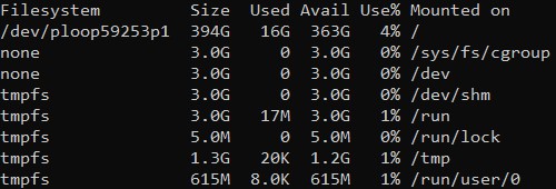

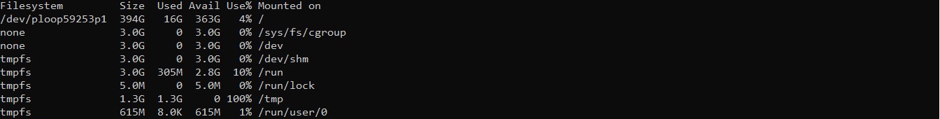

Wie schon in Datenbank error habe ich den Befehl
df -h
ausgeführt... Linux meldete:
/tmp ist tatsächlich zu 100% belegt! Wobei dieser anscheinend über keinen Speicher verfügt! Was aber nicht sein kann?

Und? Was kullert alles in dem tmp Verzeichnis rum?
Es gibt doch einen Grund warum es voll ist.

Ein System-Neustart bringt mehr, als man denkt 😂!!!
MYSQL Fehler.jpg (30.83 KiB) Viewed 2386 times
