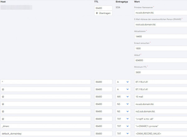

Das ist ja richtig. Die Einträge sind aber vorhanden:
Und hier nochmal direkt aus /etc/bind/keyhelp_domains/benutzer.sub.domain.tld

Re: DNS-Problem mit benutzer.sub.domain.tld
Ja im KH sind sie vorhanden da brauchst du auch keine Hand anlegen.
Was hast du bei deinem Domainanbieter an Daten eingetragen ?!
Wenn du den KH Nameserver nutzt musst entsprechend bei deinem Domaindealer nen entsprechenden Glue setzen.
