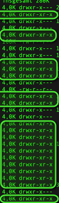

Die Berechtigungen der Domain Ordner sind auch unterschiedlich:
Die markierten lassen sich aufrufen, die anderen leider nicht.

Ist der Benutzer / Gruppe auch gleich dem Useraccount?

der Benutzer ist identisch mit dem Benutzer, mit dem ich mich in KeyHelp anmelde, ja.

Ich bin umgezogen von einem Plesk Server auf KeyHelp und habe per SCP die Ordner und Daten für die Domains rübengeschoben und die Unterordner der Domains dann auf den User mit Clown angepasst.

immer den ftp account des users nutzten, der webserver nimmt das sehr genau
