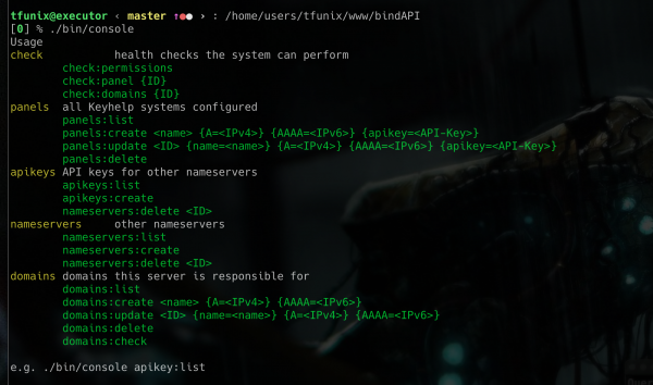

So zeigt sich aktuell das CLI tool:
check:permissions (offen): Prüft die Zugriffsrechte unter dem Ordner /etc/bind
Der User unter dem die API auf dem Webserver läuft, und der CLI nutzer ist, muss in der Gruppe bind sein, und die Gruppe muss ein paar Schreibrechte bekommen.

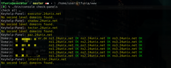

check:panel (angefangen, noch nicht commited): Prüft für ein oder alle Panel (Keyhelp-Instanzen) für welche Domains sie verantwortlich sind, und ob alle Nameserver auf aktuellem Stand sind.
Wenn man alle gleichzeitig prüfen lassen will, muss man den jeweiligen APIkey in der Datenbank hinterlegen.
Wer das nicht möchte, kann einzeln prüfen und den Key an den CLI-Client pipen.
check:domains (offen): Prüft alle Zonen, für die der Server zuständig ist.
Die restlichen Sachen sind eigentlich selbsterklärend, hoffe ich, die üblichen CRUD Aktionen auf Datenbanken.
Bei apikeys gibt es kein Update, macht keinen Sinn, weil der Key verschlüsselt gespeichert wird.
Wenn, dann löschen und neu anlegen.
Ausser nameserver ist das fertig.

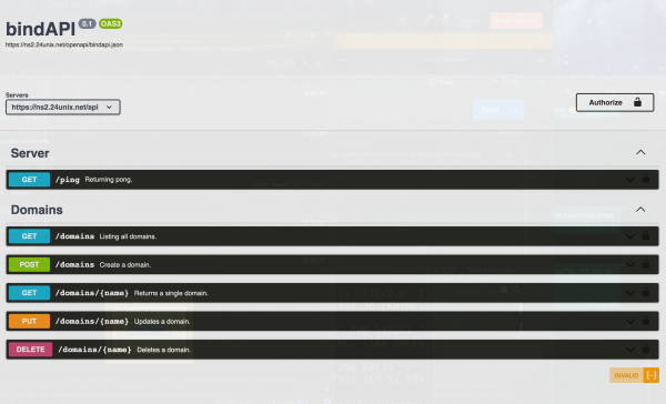

Die REST-Api orientiert die an der von Keyhelp, man muss also für Client einen Key anlegen, und den als X-API-Key Header mitsenden, und die API ansprechen zu können.
Über die API kann man Domains anlegen, bearbeiten, anzeigen lassen und löschen.
Unterstützt werden GET, POST, PUT und DELETE.
Ich spiele mit dem Gedanken, noch eine OpenAPI/Swagger Dokumentation anzuflanschen.

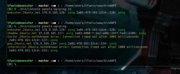

Mit dem Befehl ./bin/console panels:apiping <ID> kann ich ein einzelnes Panel pingen, ohne ID nimmt er alle die konfiguriert sind.
Leider klappt der Api-Ping bei einigen nicht via IPv4, da muss ich nun rausbekommen, warum.
ICMP Ping klappen auch über IPv4.
Das Timemout habe ich auf 1000ms gesetzt, sonst wartet er gefühlt eine Minute …

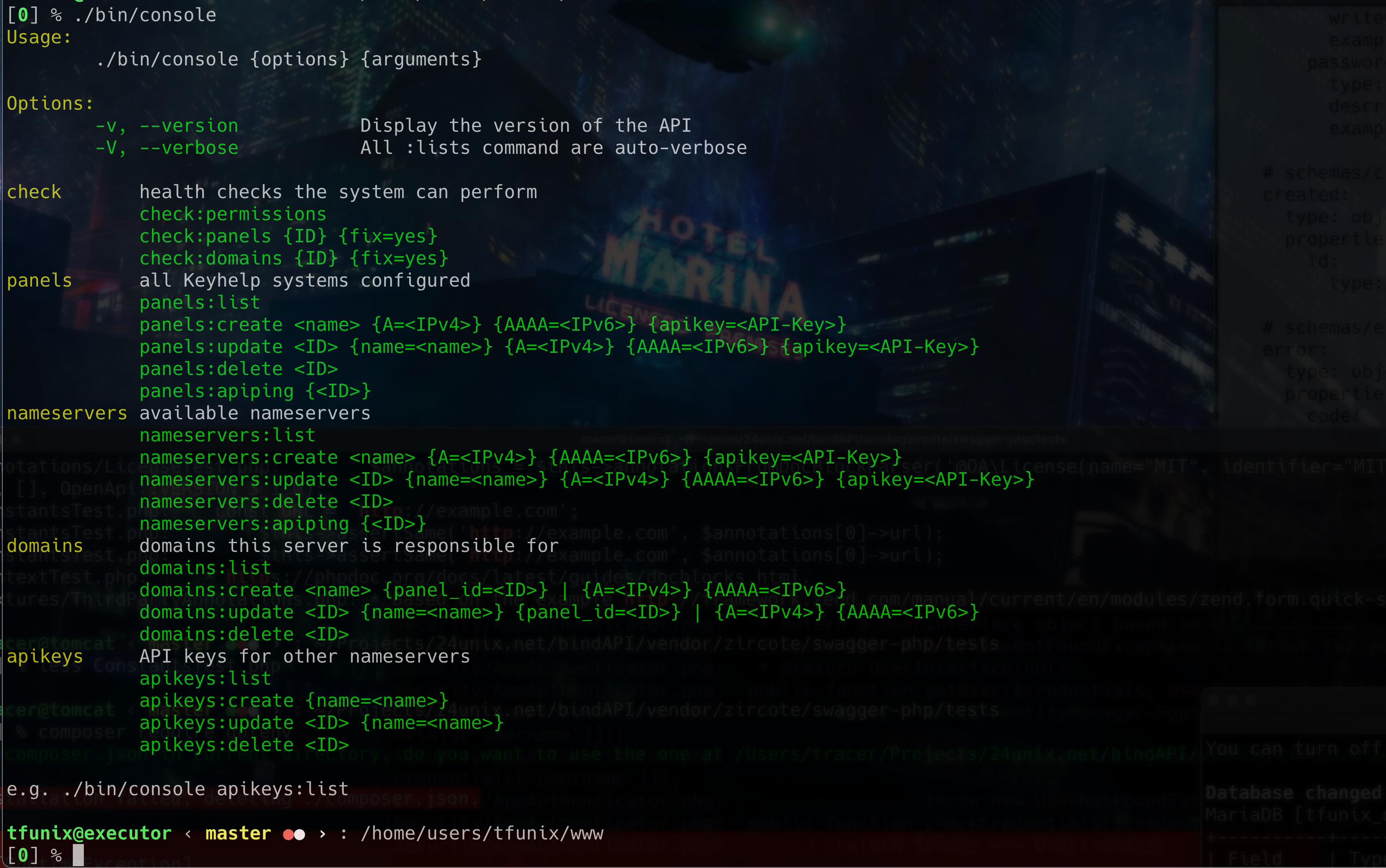

xen1% ./bin/console
Usage
check	    health checks the system can perform
	    check:permissions
	    check:panels {ID}
	    check:domains {ID}
panels	    all Keyhelp systems configured
	    panels:list
	    panels:create <name> {A=<IPv4>} {AAAA=<IPv6>} {apikey=<API-Key>}
	    panels:update <ID> {name=<name>} {A=<IPv4>} {AAAA=<IPv6>} {apikey=<API-Key>}
	    panels:delete
	    panels:apiping {<ID>}
nameservers available nameservers
	    nameservers:list
	    nameservers:create <name> {A=<IPv4>} {AAAA=<IPv6>} {apikey=<API-Key>}
	    nameservers:update <ID> {name=<name>} {A=<IPv4>} {AAAA=<IPv6>} {apikey=<API-Key>}
	    nameservers:delete <ID>
	    nameservers:apiping {<ID>}
domains     domains this server is responsible for
	    domains:list
	    domains:create <name> {A=<IPv4>} {AAAA=<IPv6>}
	    domains:update <ID> {name=<name>} {A=<IPv4>} {AAAA=<IPv6>}
	    domains:delete <ID>
apikeys	    API keys for other nameservers
	    apikeys:list
	    apikeys:create
	    apikeys:update <ID>
	    apikeys:delete <ID>
e.g. ./bin/console apikeys:list

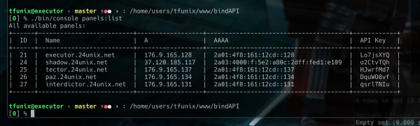

xen1% ./bin/console panels:list
All available panels:
|  ID  |  Name                    |  A               |  AAAA                                 |  API Key   |
|  28  |  executor.24unix.net     |  176.9.165.128   |  2a01:4f8:161:12cd::128               |  Lo7jsXYQ  |
|  29  |  shadow.24unix.net       |  37.120.185.117  |  2a03:4000:f:5e2:a80c:2dff:fed1:e109  |  o2CtvTQh  |
|  30  |  tector.24unix.net       |  176.9.165.137   |  2a01:4f8:161:12cd::137               |  HJwrfMd7  |
|  31  |  paz.24unix.net          |  176.9.165.134   |  2a01:4f8:161:12cd::134               |  DquWO8vf  |
|  32  |  interdictor.24unix.net  |  176.9.165.131   |  2a01:4f8:161:12cd::131               |  qsrlTNIu  |
Und testen …
xen1% ./bin/console -V panels:apiping
executor.24unix.net     176.9.165.128 pong              2a01:4f8:161:12cd::128pong
shadow.24unix.net      37.120.185.117 pong 2a03:4000:f:5e2:a80c:2dff:fed1:e109pong
tector.24unix.net       176.9.165.137 pong              2a01:4f8:161:12cd::137pong
paz.24unix.net          176.9.165.134 pong              2a01:4f8:161:12cd::134pong
interdictor.24unix.net  176.9.165.131 pong              2a01:4f8:161:12cd::131pong
Sieht besser aus als auf NS2.

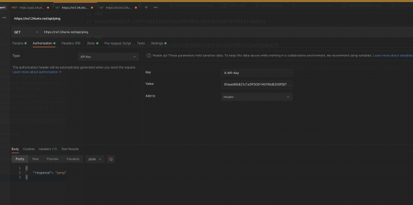

Auf dem ersten ist es schon installiert und eingebunden:

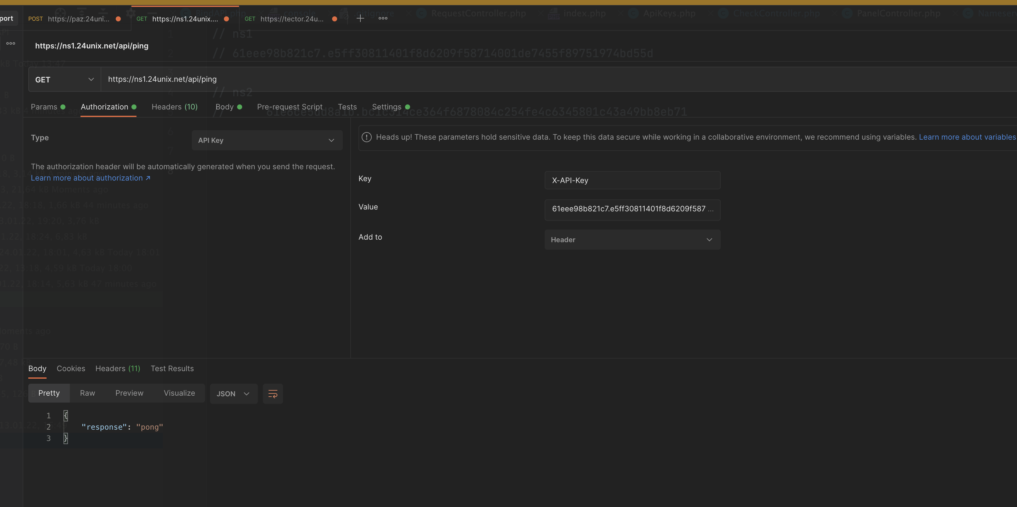

 % curl https://ns2.24unix.net/api/ping -H "X-Api-Key:61eec33c8829a.[..]e272"
ping{"status":"pong"}%
Erster Nameserver ist konfiguriert, ist ein Keyhelp Panel. Klappt:
% ./bin/console -V nameservers:apiping 22
ns2.24unix.net  176.9.165.128 pong              2a01:4f8:161:12cd::128 pong

Check mit Postman:
Oder mit curl, je nach Gusto:
curl https://ns1.24unix.net/api/ping -H "X-Api-Key:61eee98b821c7.[..]55d"
{"response":"pong"}%
Und nun auf dem ns2 testen:
$ ./bin/console -V nameservers:apiping
ns1.24unix.net     5.9.30.194 pong                2a01:4f8:161:12cd::2 pong
ns3.24unix.net 37.120.185.117 pong 2a03:4000:f:5e2:a80c:2dff:fed1:e109 pong
Reicht für heute :)

so, auf der CLI ./bin/console check:panels fragt nun brav alle Keyhelp-Instanzen via API nach Domains ab und und via API auf allen Nameservern an.
Bin recht zufrieden.

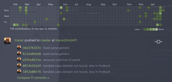

Habe mich umentschieden, heute Code-Neustrukturierung.
Und PHP-DI (Dependency Injection) eingebunden.
Posts: 2143
Re: Slave DNS verwalten

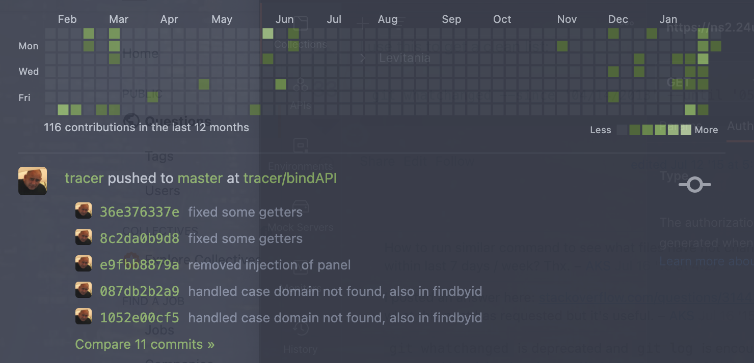

Da ich mitbekommen habe, das mindestens ein User hier interessiert liest, mache ich einfach mal mein tägliches Update.
- Controller entschlackt
- Repositories angelegt
- Entities in eigene Klassen ausgelagert
CLI ist zu 90% fertig, würde ich sagen.
Bei der API binde ich aktuell noch die Dependency Injection ein, ansonsten steht die. Ausser ich mache noch eine Swagger-Doku.
Morgen werde ich entweder mal wieder etwas Geld verdienen oder mit Unit-Tests anfangen …

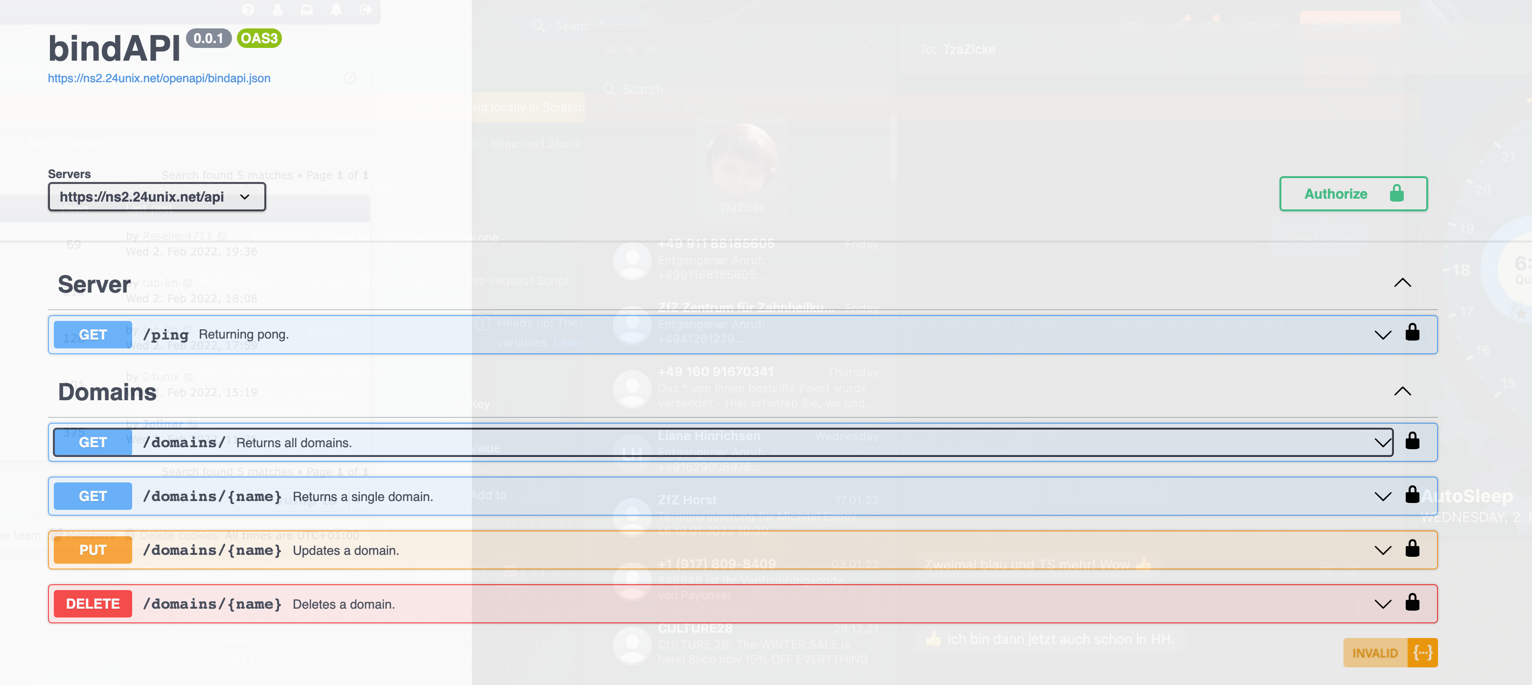

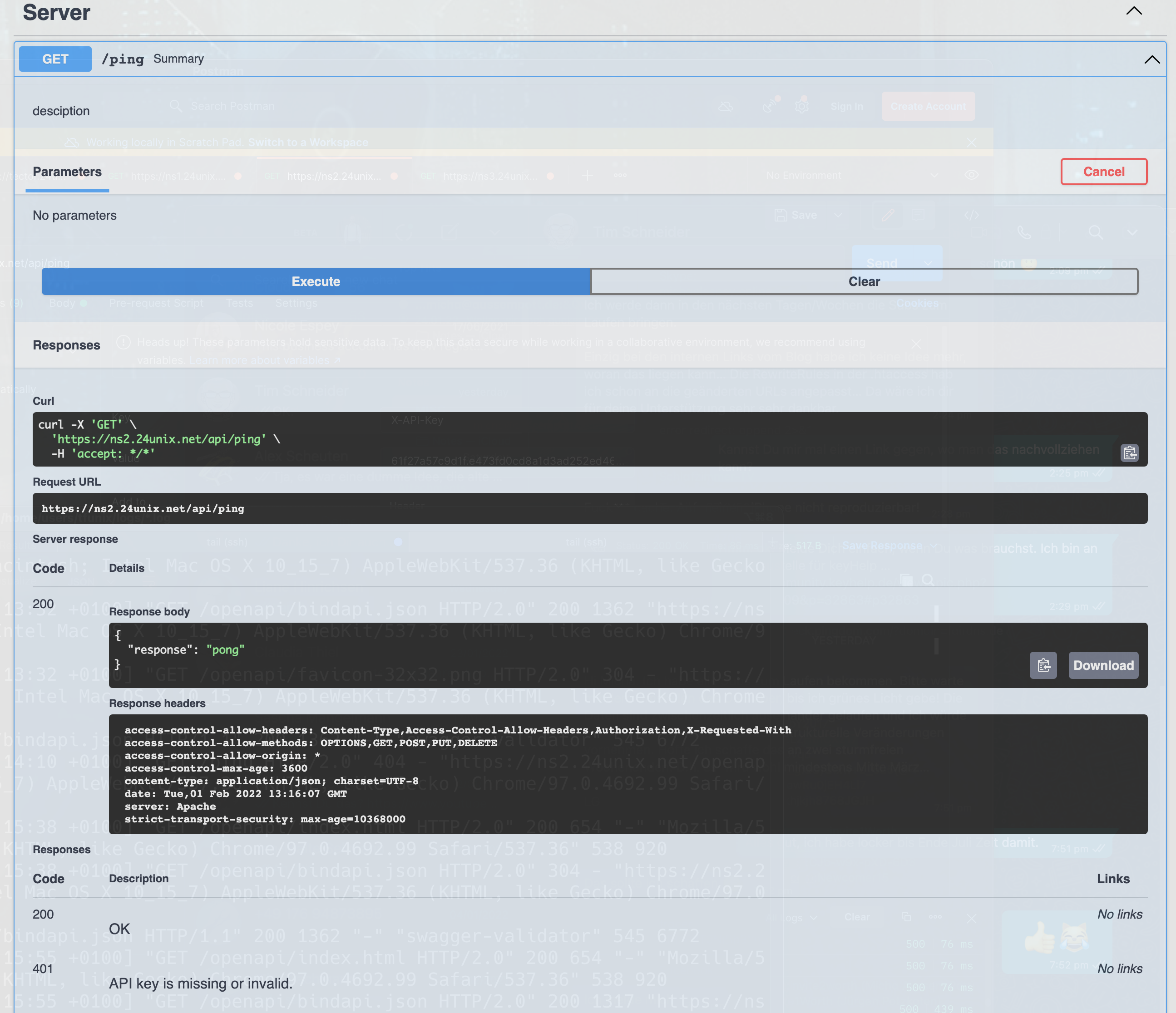

Ich hatte die Config für Swagger erst via Annotations gemacht, aber das finde ich unschön.
Habe dann angefangen, es auf Attributes (seit PHP 8.0) umzusetzen, aber anscheinend ist das bei swagger-php noch in Arbeit, und die Dokumentation ist spärlich.
Bin jetzt erstmal mit einer handgeschriebenen openapi.json verblieben.
Edit: Oups, sehe gerade, der Post-Endpoint ist verschwunden, muss wohl noch was tun :-)
Edit2: Der Autor von swagger-php hat auf MS-Github zügig geantwortet, mir geholfen, und es ist ein PR für die Doku in der Pipeline.
Ich werde morgen nochmal einen dynamischen Ansatz probieren, finde ich irgendwie cooler.

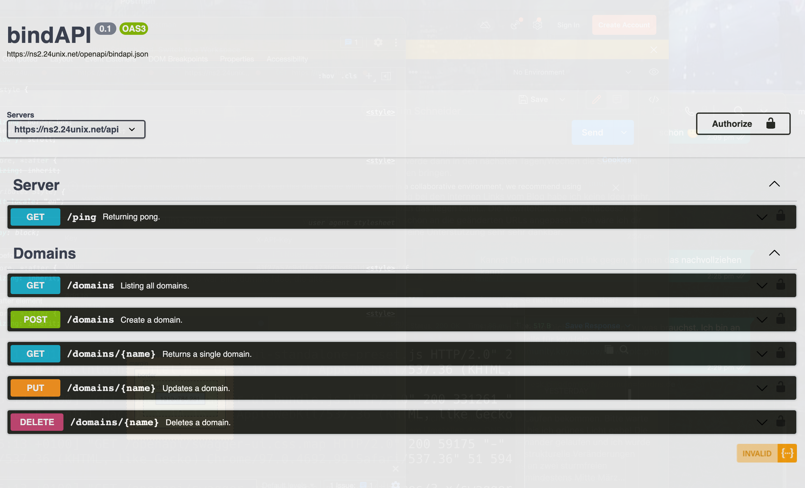

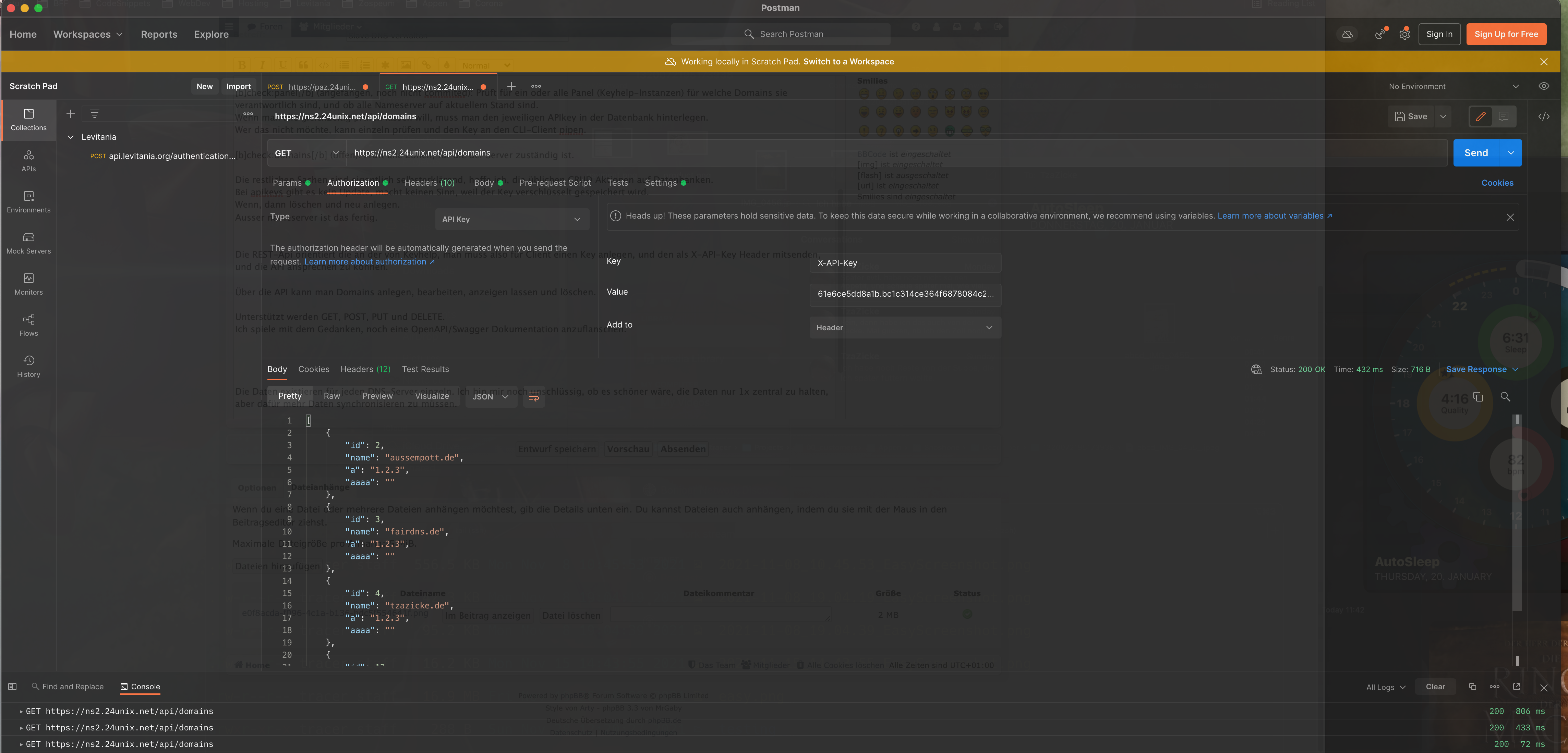

Posts: 2143
Mal wieder das Update:
Heute mit Unit-Tests weitergemacht.
Die openapi.json fertiggestellt. (Dynamisch über Attribute generieren mache ich, wenn die Doku für swagger-php auf Attribute aktualisiert wurde).
Das CLI finalisiert:
