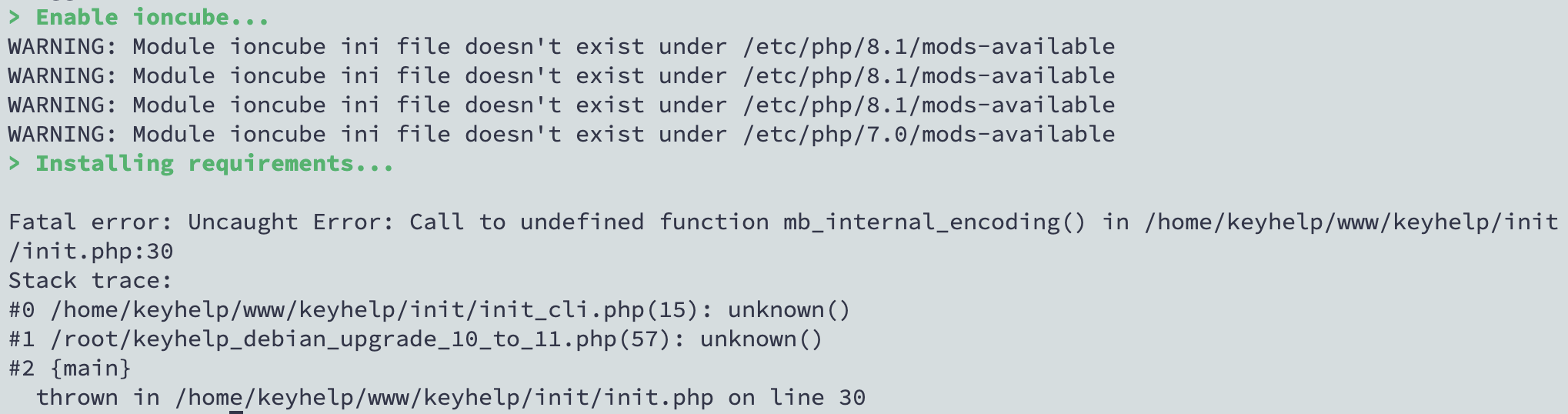

Re: Upgrade Debian 10 auf 11 schlägt fehl [GELÖST]
Es scheint, du hast auf deinem Server die Standard-PHP-Version deiner Debian 10 Installation auf PHP 8.1 umgestellt.
Das sollte tunlichst vermieden werden und stattdessen. Früher oder später führt das dann nämlich zu Problemen, wie zum Beispiel diesem hier.
Standard für Debian 10 ist PHP 7.3. Wenn über die CLI darüber hinaus eine andere Version benötigt wird, stehen die zusätzlichen KeyHelp Interpreter zur Verfügung, die sich auch über die CLI ansprechen lassen.
Vor einem weiteren Versuch solltest du also die PHP Version zunächst auf die Standardversion zurücksetzen.

Ok, danke für die Info. Habe eben spaßeshalber mal nachgesehen: Wenn ich php -v ausführe, wird mir Version 7.3 zurückgegeben. Was müsste ich dann ggf noch ändern?Alexander wrote: ↑Mon 28. Mar 2022, 10:16 Hallo,

Wahrscheinlich nichts, sollte jetzt sauber durchlaufen.
100%ig kann das aber nicht beantwortet werden, da nur du allein weißt, welche Änderungen du am Server noch durchgeführt hast. Prinzipiell sind Änderungen an Konfigurationen nicht verwerflich, aber Änderung der Standard-PHP-Version führen gern zu Problemen.

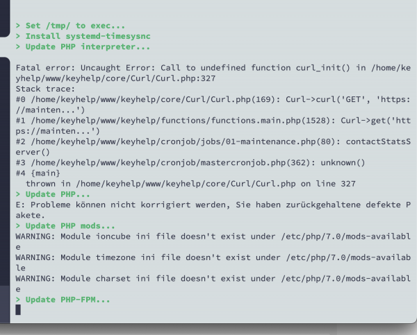

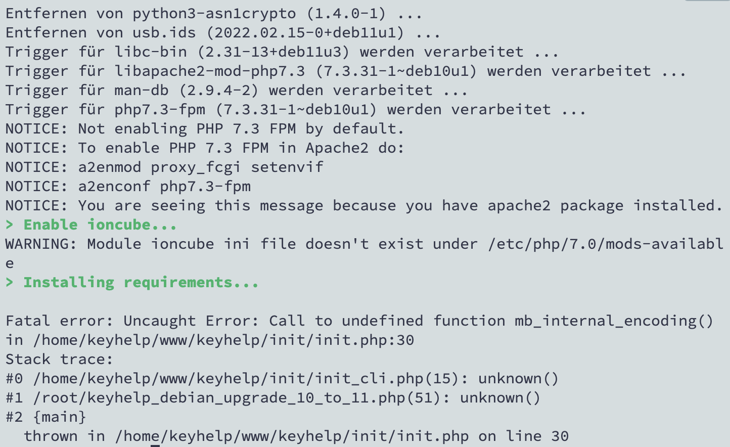

Danke für die schnelle Antwort. Habe es eben versucht, weiterhin ein Fehler mit mbstring:
aber immerhin gab es keine PHP-Errors vorher UND es wurde kein PHP8 installiert... EDIT: probiere jetzt mal, vorher mbstring nochmal zu installieren - aber kann mir nicht vorstellen dass das fehlt
EDIT 2: sehe gerade, dass die fehlende IonCube Ini auch komisch scheint :/

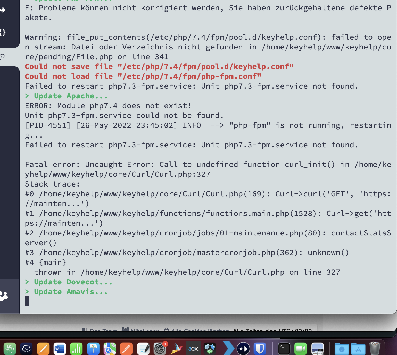

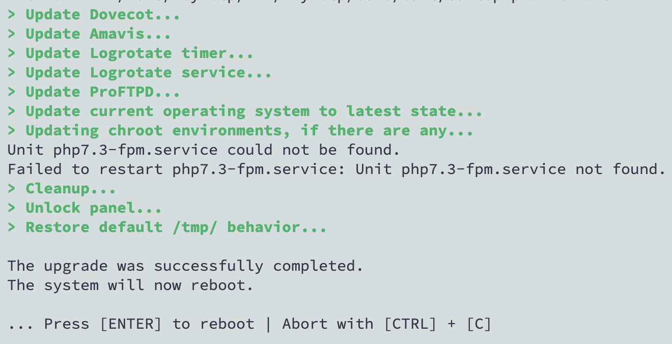

Okk das Update ist jetzt ohne Fehlermeldungen seitens dem Updater-Script durchgelaufen und wurde auch mit einer Erfolgsmessage beendet, ich habe aber ein paar Screenshots von Fehlern im Output festgehalten...
Rufe ich das Panel auf, erhalte ich einen Error 503...
EDIT: Screenshot eingefügt: EDIT 2: BTW war mbstring nicht installiert... vermute das Selbe mit CURL => installiere ich nochmal
EDIT 3: Habe auch nochmal den Fehler mit PHP-FPM abgecheckt => systemctl verwendet => herausgefunden, dass es keinen php-fpm Dienst gibt, sondern nur php7.3-fpm... soll man den symlinken? macht das Sinn?
probiere es jetzt nochmal mit installiertem curl - fehlte auch!
