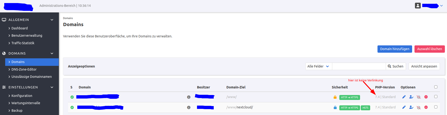

Ich hab noch eine weitere Installation ebenfalls überprüft. Beide sind auf Version 22.0 (Build 2393), Debian 11.3, jeweils nicht Pro. In beiden Fällen keine Verlinkung der PHP-Version. Getestet mit Chrome, Firefox, Brave.
Über die keyhelp-toolbox habe ich auch den Template Cache einmal geleert.
Zur Sicherheit noch mal ein Screenshot anbei ;)
