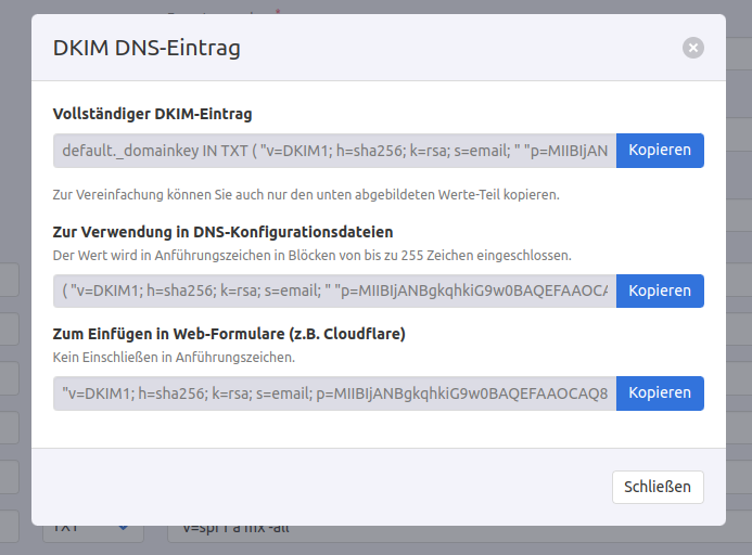

KeyHelp bietet dir 3 verschiedene Möglichkeiten, den DKIM key zu kopieren.
Hast du schonmal die unterste Variante versucht?

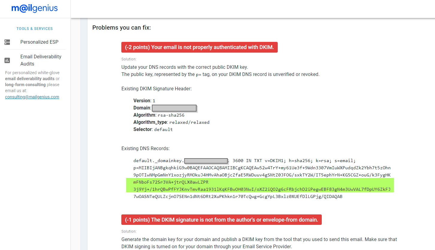

Ja, ich habe den unteren String (ohne die Anführungszeichen) schon kopiert, leider liefert mir dann MailGenius folgende Darstellung:
Da sieht man den Zeilenumbruch nach genau 255 Zeichen, deswegen vermute ich, dass mein Provider den TXT Eintrag falsch ausliefert, weshalb der DKIM Check schief geht.
Die Eingabe mit den Anführungszeichen in 255er Blöcken lässt er leider nicht zu (also das zweite Feld im DNS Zone Editor ohne die Klammern). Deswegen wie gesagt, wenn es eine Lösung im Keyhelp geben würde, dass ein 1024 bit Key möglich wäre, wäre es super. Wenn nicht, dann muss ich meinen Provider doch mal dazu anschreiben. Aber ob er dies wegen mir umbaut, bin ich mir nicht sicher.

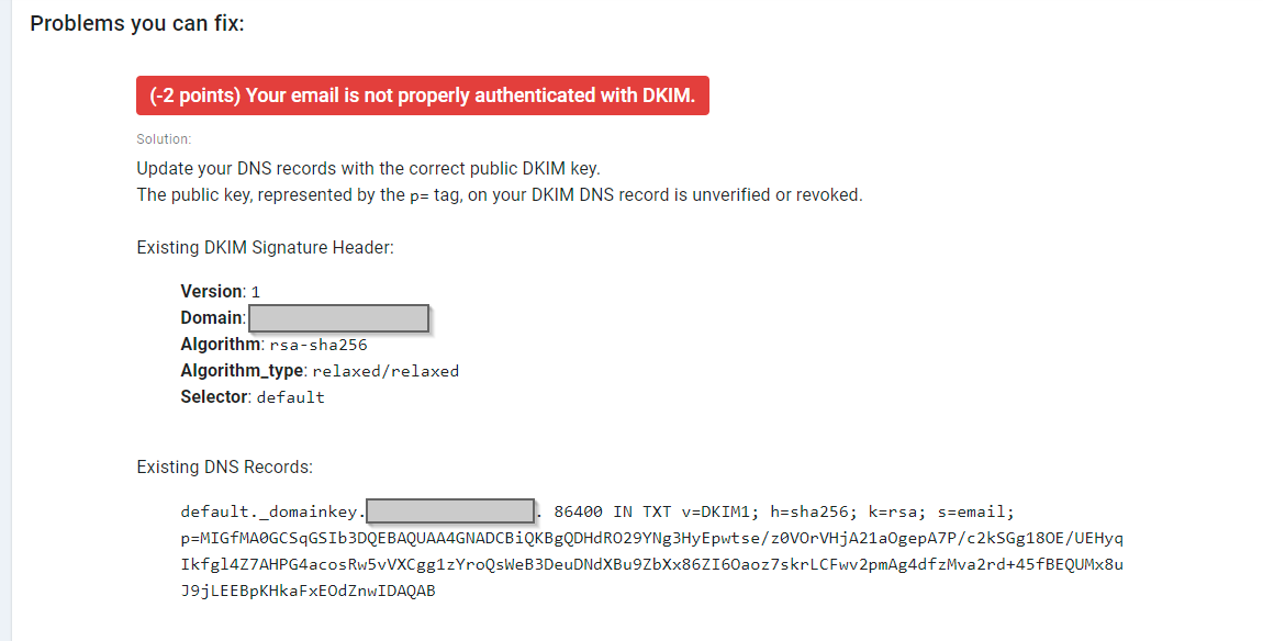

Ich habe jetzt mal umgestellt auf einen 1024 bit Key.
Folgendes habe ich ausgeführt:
opendkim-genkey -d meinedomain.de -b 1024 -r -s default
Es wurde auch der Private Schlüssel und die zugehörige txt Datei erzeugt. Diese habe ich abgelegt unter /etc/opendkim/keys/meinedomain.dem (Gruppe und Rechte passen). Anschließend habe ich "opendkim restart" ausgeführt zum neustarten. Den TXT Eintrag bei meinem Domain Provider habe ich auch angepasst.
Leider funktioniert DKIM immer noch nicht, hier die Meldung von Mailgenius, da sieht man auch schon den 1024 bit Key. Scheinbar liegt es doch nicht am Domainprovider sondern irgendwo am Server.
Jetzt bin ich mit meinem Latein etwas am Ende. Weiß jemand, ob es ein Log oder ähnliches gibt, wo ich sehe, ob er bei der DKIM Verifizierung mit dem Server irgendwo auf die Nase fliegt?

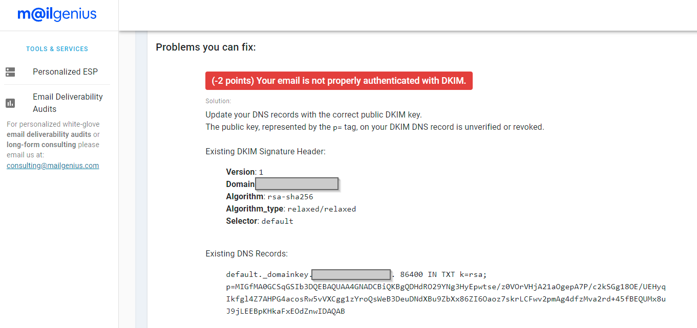

DocMacFoxx wrote: Tue 26. Apr 2022, 08:35 Leider funktioniert DKIM immer noch nicht, hier die Meldung von Mailgenius, da sieht man auch schon den 1024 bit Key.
Bei deinem Screenshot fällt mir auf, daß die DKIM Version und der DKIM Selector fehlen. Normalerweise sollte der Eintrag so aussehen:
...IN TXT v=DKIM1; h=sha256; k=rsa; s=email; p=...
Bei dir steht nur:
...IN TXT h=sha256; k=rsa; p=...
Kannst du da nochmal drüberschauen?
DocMacFoxx
Posts: 25
Joined: Thu 3. Aug 2017, 16:43
Re: DKIM Umstellung auf 1024 bit Key
Post by DocMacFoxx »
Bringt leider auch nichts :(

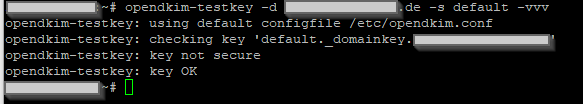

was sagt denn:
opendkim-testkey -d <domainname> -s default -vvv
DocMacFoxx
Posts: 25
Ist das "key not secure" ein Problem?
Posts: 1900
nein das sagt nur aus, dass kein DNSSEC genutzt wird, ist kein Problem.
Die Ausgabe ist OK.
