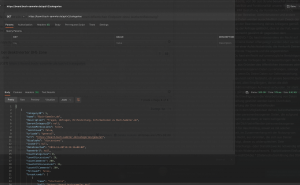

Versuche mal bitte diesen Endpoint [GET] https://board.buch-sammler.de/api/v2/categories
Posts: 2126
Re: cURL Zugriff auf Subdomain bei deaktivierter DNS Zone
GoatMachine wrote: Sat 30. Apr 2022, 19:06 Versuche mal bitte diesen Endpoint [GET] https://board.buch-sammler.de/api/v2/categories
Geht von hier (lokal) aus ohne Probleme:
