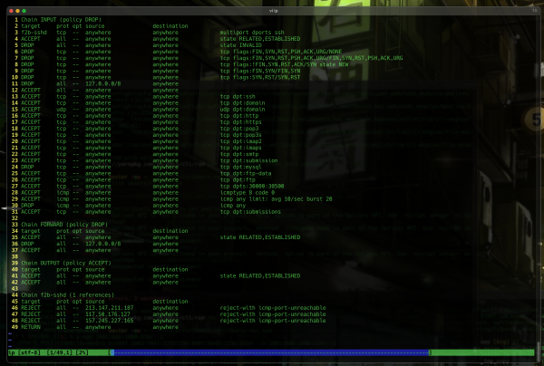

Da wir das gerade in einem anderem Thread hatten:
So sieht meine iptables aus
IMHO wird eine chain von oben nach unten abgearbeitet.
In der INPUT müsste dann doch alles nach Zeile 12 ignoriert werden, oder?

Mach mal ein
iptables -L -n -v
und vergleiche die Ausgaben, beachte die Spalte "in"

Jolinar wrote: Fri 20. May 2022, 16:30 Mach mal ein
iptables -L -n -v
Ah Danke :-)
