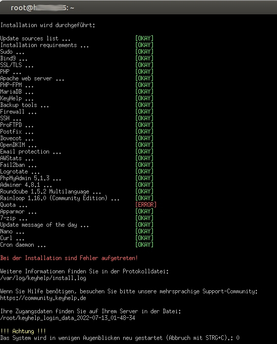

Nach Installation gab es jedoch den Hinweis:
Log Datei (install.log):
Quota Error
ERROR DETECTED
[SKIPPED DUE PREVIOUS ERRORS] exec | quotacheck -avmug
[SKIPPED DUE PREVIOUS ERRORS] exec | service quota start
Leider wurde unter viewtopic.php?p=27780&hilit=%5BSKIPPED+ ... art#p27780 nicht erwähnt wie das Problem gelöst wurde.
Wie kann ich den Fehler beheben?

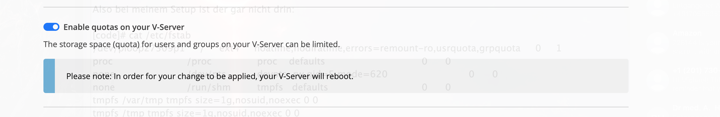

Aber das ist in der Config von Strato gesetzt:
