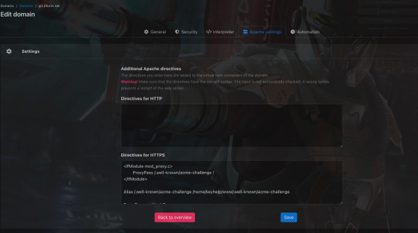

In KH dann für die Domain unter Apache Settings:
<IfModule mod_proxy.c>
        ProxyPass /.well-known/acme-challenge !
</IfModule>
Alias /.well-known/acme-challenge /home/keyhelp/www/.well-known/acme-challenge
ProxyPreserveHost On
ProxyRequests off
AllowEncodedSlashes NoDecode
ProxyPass / http://localhost:3000/ nocanon
Header always set Access-Control-Allow-Origin "*"

vermutlich , wie immer fehlt das hier:
a2enmod proxy_http
systemctl restart apache2.service
