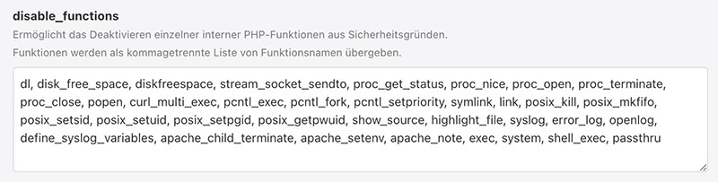

Das hatte ich vorher auch gelesen, auch bei mir ist die Funktion nicht in der "disable_functions"-Anweisung aufgeführt:
Allerdings würde ich davon ausgehen, dass folgende zwei Zeilen
set_time_limit(900);
echo ini_get('max_execution_time');
Es wird aber immer der Wert ausgegeben, der in den PHP-Einstellungen des Benutzers als max_execution_time angegeben ist.
Das ist, was eigentlich nicht sein sollte, wenn die Funktion set_time_limit funktionieren würde.
Zumindest kenne ich das so und so funktioniert es auch bspw. in einem Shared-Hosting-Tarif, den wir nutzen (bei einem anderen Anbieter).
Vielleicht hat jemand einen Tipp, wie ich das korrigieren kann. Oder habe ich etwas übersehen?

Re: PHP Funktion aktivieren
man kann einen administrativ gesetzten Parameter wie max_execution_time nicht via Script überschreiben.
https://www.php.net/manual/de/function. ... -limit.php
"Legt die Zeit in Sekunden fest, die ein Skript laufen darf. Ist diese Zeit abgelaufen, wird ein schwerwiegender Fehler zurückgegeben. Der Standard liegt bei 30 Sekunden, es sei denn max_execution_time wurde in php.ini gesetzt."
das liegt ganz einfach daran, dass Keyhelp die Werte als php_admin_value setzt, welche nicht überschrieben werden dürfen.
Setzt man die Parameter mit php_value können sie überschrieben werden.
Wie lautet denn die Fehlermeldung, die du bekommst?
Erzeugt das einen Fatal-Fehler und lässt das Script nicht weiter ausführen?
Übergangsweise kannst du auch in die entsprechende PHP-FPM Datei gehen und die Zeile mit max_execution_time rausnehmen oder in der entsprechenden Zeile "php_admin_value" durch "php_value" ersetzen.
Die Datei liegt je nach verwendetet PHP-Version für die Domain hier
Anschließend den entsprechenden PHP-FPM Dienst neu starten.
(Das ist natürlich nicht updatesicher)
/etc/php/<PHP-VERSION>/fpm/keyhelp_pool/<BENUTZERNAME>.conf
/opt/keyhelp/php/<PHP-VERSION>/etc/php-fpm.d/<BENUTZERNAME>_php<PHP-VERSION-KURZ>.conf
