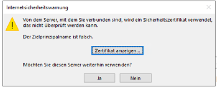

den Screenshot habe ich hier im Anhang hinzugefügt, sorry.
Entschuldigt bitte ich hatte den Text unter den Code geschrieben, demnach ist der RDNS schon gesetzt worden und es geht nur um die anderen Fehler.
Der Keyhelp Server wäre folgender: vweb02.nuxoa.de - 193.42.12.140
Max
Screenshot 2022-09-06 105637.png (40.34 KiB) Viewed 8068 times

Moin und danke für eure Rückmeldungen. Das LE ist ausgestellt und läuft auch. Für IPv6 wird der RDNS zeitnah gesetzt.
@MLan wärst du so nett und könntest mich aufklären, was deiner Meinung nach die Ursache ist?
Max

Laut Screenshot nicht.

maximid wrote: Tue 6. Sep 2022, 15:37 Moin und danke für eure Rückmeldungen. Das LE ist ausgestellt und läuft auch. Für IPv6 wird der RDNS zeitnah gesetzt.
Max
Möglichkeit 1:
verwende "vweb02.nuxoa.de" als Posteingangs und Postausgang Server.
Möglichkeit 2.
lege eine subdomain mail.deinedomain.de an und markiere die als Email -Domain
Versehe sie mit einem SSL Zertifikat
Dann kannst du als Posteingangs und Postausgang Server mail.deinedomain.de verwenden.
