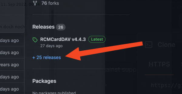

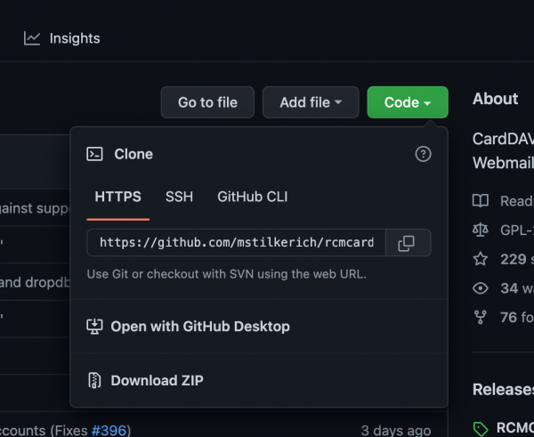

Wo findet man eigentlich auf so einer Git-Seite die richtigen links? Also
git clone https://github.com/mstilkerich/rcmcarddav.git
https://github.com/mstilkerich/rcmcardd ... master.zip
Ist das irgendwie standardisiert? Ich hatte die nicht entdeckt ... naja Noob halt

Re: Roundcube und carddav addon - verschwunden seit letztem Update
Yap.technotravel wrote: ↑Sun 11. Sep 2022, 12:13 Ist das irgendwie standardisiert? Ich hatte die nicht entdeckt ... naja Noob halt
mfg Micha
