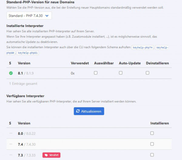

>service keyhelp-php81-fpm status
>service keyhelp-php81-fpm restart
Liefert beides einen Error, ich finde es auch nicht im System.
Nur in Keyhelp scheint es auf, sogar als einzige Option, siehe Anhang. Normalerweise ist doch dort auch noch die vorherige Version.
Warum bei einem reconfigure mit sudo dpkg --configure -a dann die Grub Meldung kommt ist wirklich seltsam.
Posts: 1854
Re: "dpkg was interrupted" nach Installation von PHP 8.1.9  [GELÖST]
Das ist so korrekt, du hast ja keine andere ausser der 8.1 installiert.
Somit stimmt die Ausgabe, der Default vom System wird da nicht gelistet sondern steht ausschließlich oben im DropDown.
KeyHelp legt zusätlich installierte Interpreten unter /opt/keyhelp/php ab.
Dort sollte ein Ordner 8.1 sein, wenn nicht dann ging beim install wohl was schief.
