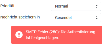

Dies funktionerte auch bis heute morgen tadellos. Dann aber das Problem, dass aus dem Webmail keine Mails mehr verschickt werden konnten - es kam immer diese Fehlermeldung:
webmail error.png (9.44 KiB) Viewed 4745 times
