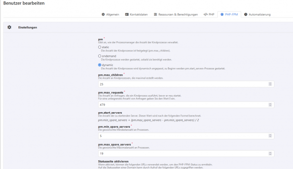

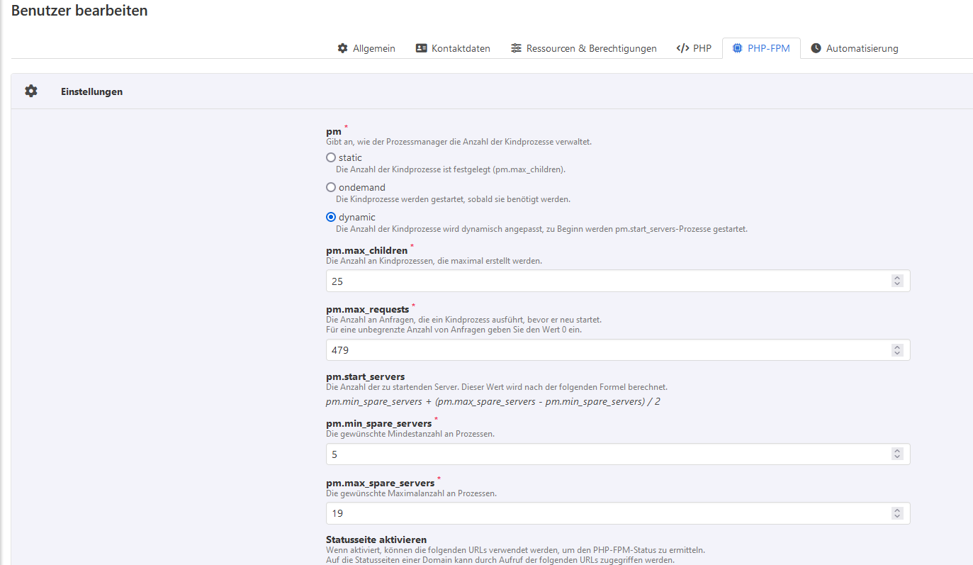

MLan
Posts: 485
Location: @home
Re: Wordpress Seiten langsam
Post by MLan »
Wenn es die Benutzer betrifft, liegt es doch nahe mal unter Benutzerverwaltung / edit Benutzer php-fpm zuschauen :idea:
