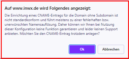

Die meisten Registrare lassen aber CNAME-RR nur für Subdomains zu oder wie mein Registrar (INWX), der gibt eine Warnung aus, läßt aber den CNAME-RR zu.

cname gibt es lt. RFC nur für Sub-Domains. Wenn man einen cname für eine Domain einrichten kann, ist das entweder ein Fehler im Editor des jeweiligen Anbieters oder man nimmt Probleme in Kauf - kann funktionieren, muss aber nicht
Posts: 4299
Re: webserver ohne statische ip
mhagge wrote: Mon 5. Dec 2022, 15:52 kann funktionieren, muss aber nicht
Jupp, genau das sagt auch mein Registrar:
