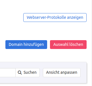

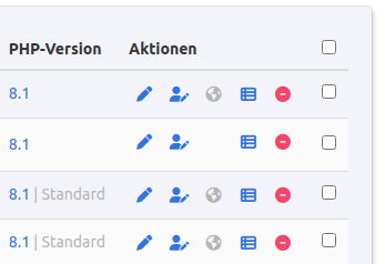

Zum User-Interface: Der Button "Webserver Protokolle anzeigen" im Benutzerbereich der Domainübersicht verschwindet zugunsten eines neuen Icons in der "Aktionen" Spalte. Weiterhin kann nun auch aus dem Admin-Bereich auf die Protokolle zugegriffen werden.
Vor KeyHelp 23.0:
Bildschirmfoto vom 2022-12-20 10-57-32.png (11.66 KiB) Viewed 2771 times
Ab KeyHelp 23.0:
Bildschirmfoto vom 2022-12-20 10-58-18.png (13.56 KiB) Viewed 2771 times
