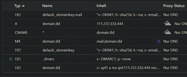

Ich tippe auf ein generelles DNS Problem beim TS.
Deswegen funktioniert E-Mail im Nachbarthread auch nicht.
Kleiner Hinweis:
Anonymisierte Screenshots helfen bei der Lösungsfindung nur begrenzt bis gar nicht.

zumindest https://domain.tld im Browser geht auf. anpingen lässt sich die Domain und mail.domain.tld tatsächlich nicht, oder wird das von Keyhelp blockiert?
Nun, alles verpixelte = meine Domain bzw. IP (0 am Ende). Aber hier nochmal in schön.
