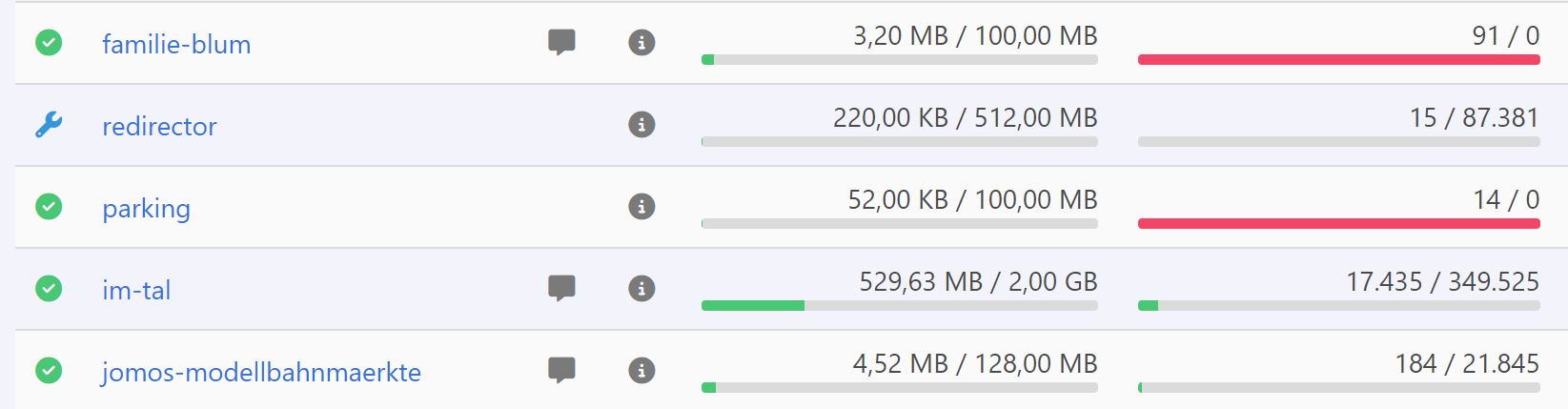

Nach dem Update kam bei 3 Accounts die Warnung per Mail:
Sie haben das Limit für die Anzahl der Dateien in Ihrem Konto erreicht.
Die Erstellung weiterer Dateien wurde blockiert. Löschen Sie Dateien, die Sie nicht mehr benötigen, oder bitten Sie Ihren Administrator, das Speicherplatzlimit zu erhöhen.
Erlaubte Dateianzahl lag bei 3 Benutzern bei 0. Betroffen waren 3 Benutzer mit jeweils 100 MB Speicherplatz. Alle anderen Benutzer mit mehr Speicherplatz (einer mit 128MB) wurden entsprechende Dateianzahlen automatisch hinzugefügt.
Dateianzahl größer Null
Siehe Screenshot. Wobei ich den Benutzer "Redirector" schon durch Änderung auf 512MB als Test abgespeichert habe und dadurch die Dateianzahl entsprechend angepasst wurde und hier der Fehler schon behoben ist.
Bei den anderen 2 betroffenen Benutzern habe ich nach dem Screenshot nur gespeichert und dadurch wurde die Dateianzahl entsprechend angepasst und nun passt dort die Dateianzahl.

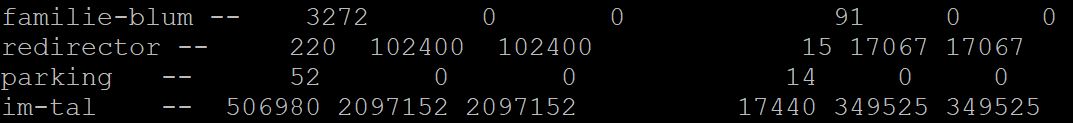

Posts: 3842
Re: Nicht bei allen Benutzern angepasste Dateianzahl nach Update Version 23.0  [GELÖST]
In so einem Fall einmal mit
repquota /
schauen, ob die Quota korrekt für die betroffenen Nutzer funktioniert, oder ob dort überall als Spaltenwert "0" steht.
"0" wäre nur okay, wenn der Nutzer unbegrenzten Speicherplatz zugewiesen bekommen hat.
Falls irgendwas mit der Quota nicht in Ordnung sein sollte:
service quota stop
quotacheck -avmugf
service quota start
Dann zum Neusetzen der Quota unter "Konfiguration -> Quota" einmal auf "Speichern" drücken und nach 1 Minute sollte alles wieder in Ordnung sein.
Alternativ, wenn es nur ein paar wenige Benutzer betreffen sollte, kann man es natürlich einfach wie ShortSnow machen, die Benutzer zum Bearbeiten öffnen, Wert des Speicherplatz ändern und einmal auf Speichern klicken, anschließend kann der Speicherplatz wieder zurückgestellt werden.

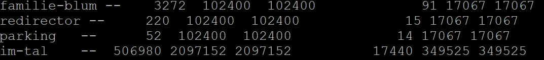

ich habe das einmal nachgesehen:
repquota /
Nur da wo ich auch den Wert geändert habe, wurde es tatsächlich angepasst (redirector). Durch das "nur speichern", wurde das nur in der Keyhelp Übersicht geändert. Also nicht meinen Weg nutzen, sondern natürlich den von Alexander :mrgreen:
wurde dann auch das Quota angepasst:
