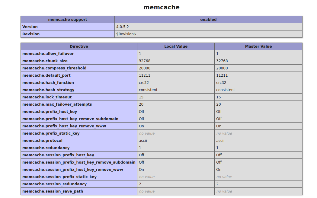

Ich sehe mal wieder den Wald vor lauter Baeumen nicht... Memcach und ACPu ist vorhanden und laeuft... wenn ich jedoch den Befehl absetzte bekomme ich
OCP\HintException: [0]: Memcache OC\Memcache\APCu not available for local cache (Is the matching PHP module installed and enabled?)
Egal ob ich nun die 8.1 oder 8.2 PHP benutze.. ich bekomme immer wieder den Fehler...
Wo ist mein (Denk)Fehler? :oops:
Dane schon mal fuers drauf stossen...

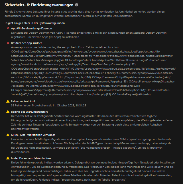

Hallo Fezzi,
ich habe auch eine frische Installatipion von Nextcloud. Und habe auch ein Paar Fehlermeldungen im Administratoren Backend.
sudo -u nextcloud php --define apc.enable_cli=1
worauf bezieht sich dieser Teil deines Befehls und wo finde Ich die Datei bei in Keyhelp?
Ich nehme mal an, dass es sich hier um eine konfigurations Datei handelt...
sudo -u nextcloud keyhelp-php81 --define apc.enable_cli=1
Auch hier scheint es sich offensichtlich um eine Konfigurationsdatei zu handeln.
Hier würde es mich ebenfalls interessieren, wo ich die in Keyhelp finde?
Ich verwende Folgende System bestandteile:
Debian: 13.1
Keyhelp: 25.2 (Build 3483)
Nextcloud: 32.0.0
Schon mal vielen Dank für die Unterstützung im Voraus.
Gruß Pummelbaer

pummelbaer wrote: Sat 18. Oct 2025, 21:08 ich habe auch eine frische Installatipion von Nextcloud. Und habe auch ein Paar Fehlermeldungen im Administratoren Backend.
Streng genommen hast du eine Fehlermeldung die relevant ist -> Bei allen anderen reicht das reine lesen und abkopieren der Befehle ;)
Du musst in KeyHelp innerhalb der Benutzerverwaltung unter PHP die posix Berechtigungen aus disable_functions entfernen:
posix_kill, posix_mkfifo, posix_setsid, posix_setuid, posix_setpgid, posix_getpwuid,
NextCloud braucht posix recht häufig. Das löst auch den langen Fehler aus ;)
AppAPI kannst du via Docker bereitstellen oder einfach in den Apps die AppAPI entfernen, das ist nur für Appinstallationen auf Docker Basis.
Der Rest ist ja beschrieben in den Warnungen.
