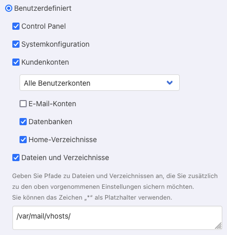

Also ich habe das Problem so gelöst, dass ich ein Backup als Admin-User eingerichtet und folgende Einstellungen gewählt habe:
Bildschirmfoto 2024-05-29 um 09.20.06.png (40.1 KiB) Viewed 6779 times
Oder spricht da aus eurer Sicht irgendwas gegen?
