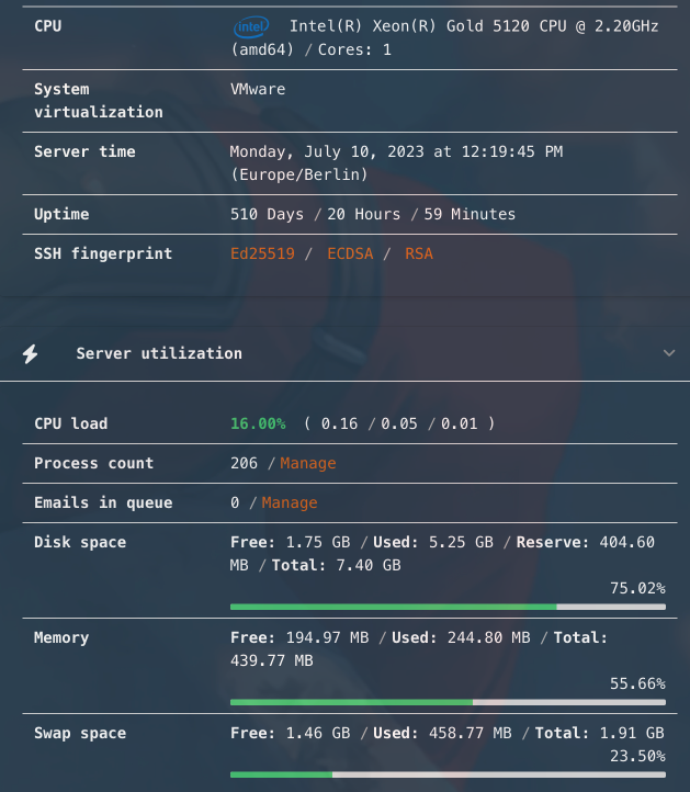

Bei Strato bekommst du sogar einen VPS für 1,- €. Inklusive IPv4 und einer Plesk-Lizenz. Ob allerdings 1 GB RAM und 30 GB Speicher für einen Nameserver ausreichen weiss ich nicht, nie probiert.
Re: Problem mit DNS / Nameservers
Reicht definitiv
Die Kiste ist nur Nameserver, aber mit KH weil ich meine BindAPI seinerzeit auf KH ausgelegt habe, und es einfach läuft …
Die Kiste macht noch Backup-eMail und es rennt UptimeKuma drauf (Zabbix läuft bei mir im Lab).
mfg Micha
… oh wait, he does.
… oh wait, he does.

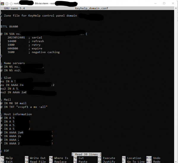

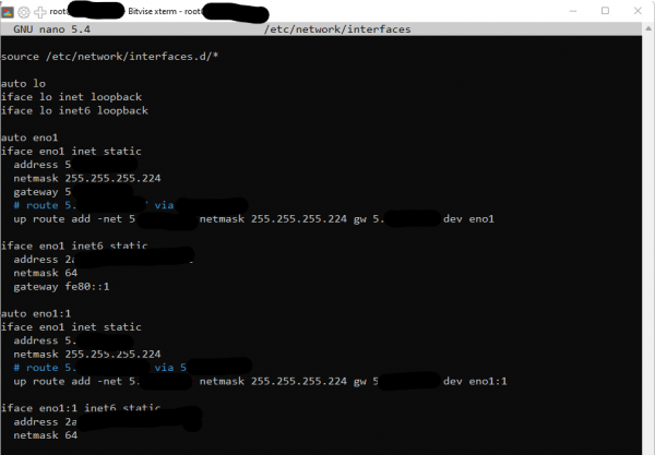

Ich hatte damals ein ähnliches Problem.
1. Habe ich meine Netzwerkkonfiguration im Hostsystem etwas angepasst (virtueller Adapter) -> nano /etc/network/interfaces (Anhang 1)
2. Dann für bind die keyhelp domain conf entsprechend angepasst -> nano /etc/bind/keyhelp_domain.conf (Anhang 2)
3. entsprechende Dienste bzw. Server neu starten
Hinweis: Meine Konfiguration wirst du nicht 1zu1 übernehmen können, da ich gewiss auch andere Gründe für die ein oder andere Anpassung hatte (welche mir grad entfallen sind). Fehler können zur Unerreichbarkeit des Servers führen. Es kann sein, dass meine "Implementierung" nicht update sicher ist. Du solltest also unbedingt wissen was du tust.
