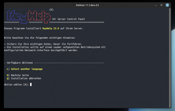

Um eine altere Version zu installieren könnte man Folgendes machen:
1) Pre-Installer herunterladen
wget https://install.keyhelp.de/get_keyhelp.php -O install_keyhelp.sh
2) Austausch dieser Zeile:
wget --prefer-family="$PREFERRED_PROTOCOL" --quiet --show-progress --no-check-certificate --output-document $archive_path ${release_info[download]}
Und setzt statt ${release_info[download]} eine der URLs ein:
# Nur Ubuntu 22
https://install.keyhelp.de/files/releases/23.0/23.0-php81.tar.gz
# Nur Ubuntu 18, Ubuntu 20, Debian 10, Debian 11
https://install.keyhelp.de/files/releases/23.0/23.0-php71.tar.gz
Z.B. so:
wget --prefer-family="$PREFERRED_PROTOCOL" --quiet --show-progress --no-check-certificate --output-document $archive_path https://install.keyhelp.de/files/releases/23.0/23.0-php71.tar.gz
3) Direkt darunter entfernt man noch den Block der mit # Check checksum überschrieben ist (auskommentieren, löschen, o.Ä)
4) Und startet das Script mit bash install_keyhelp.sh
Los gehts!
