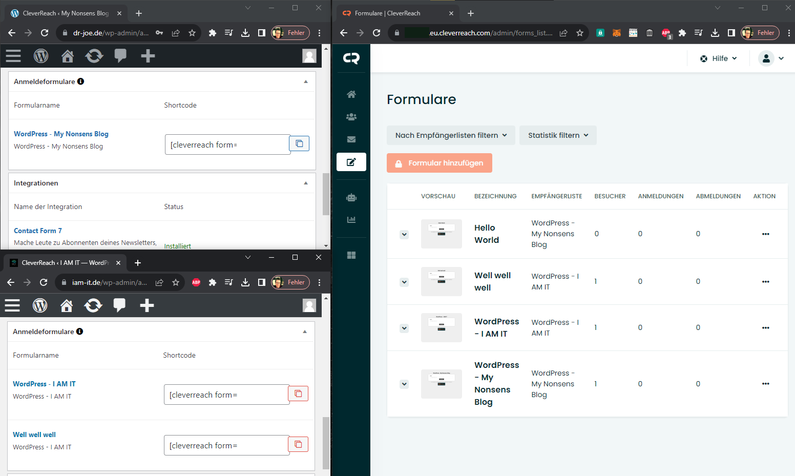

Hinweis: im Screenshot sind die Domains iam-it.de und dr-joe.de zu sehen
Iam-IT ist auf dem genannten Webspace und hat sowohl den das Formular "Well Well Well", als auch das "Wordpress-I AM IT" zugewiesen und in Wordpress hinterlegt.
dr-joe liegt auf einer Keyhelp Instanz die vergleichbar mit der, der 100mensch ist. Hier ist NUR das "WordPress - My Nonsens Blog" als fallback auf dem System angelegt worden. das Formular "Hello World" steht zwar rechts in der Liste, synct sich aber nicht. Zum Vergleich: iam-IT hatte das Formular nach 2 Minuten gesnyct.

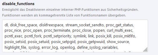

wurden die ganzen deaktivierten PHP-Funktionen mal aktiviert? Nicht das davon eine gebraucht wird. Ansonsten sollte der Unterschied zu anderen Hostings nicht so groß sein.

naja, ich bin nicht so der Freund alles PHP lastige zu aktivieren.
Dennoch habe ich das einmal gemacht, leider ohne Erfolg.
