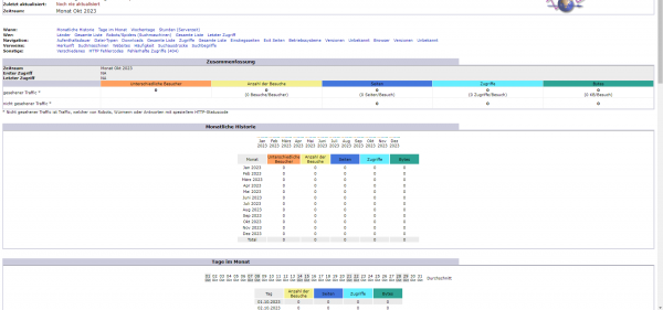

Wenn die Webstatistik aufgerufen wird, sind alle Werte "0" und oben steht "Noch nie Aktualisiert", während auf der Übersicht rechts (vor dem Klicken auf Statistik anzeigen) definitiv Traffic angezeigt wird...

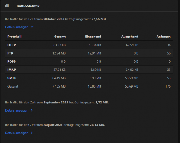

Hier der Kasten rechts, in dem definitiv Werte erfasst sind...
reale Zugriffsstatistiken

Hier die Statistikseite von Oktober 2023 exemplarisch, es sind alle identisch!

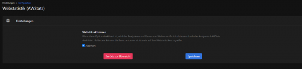

Beim Blick auf die Seite bot sich aber dieses Bild hier...:
Webstatistik-Konfiguration
meinst Du, es hilft, die einmal für ein paar Minuten zu deaktivieren und dann wieder zu aktivieren?
