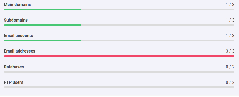

Hallo Tobi!
Du kannst den kompletten unteren Teil vieleicht zu Modifikationen / Skripte verschieben, ich würde gerne über verschiedene Lösungsansätze weiter mit der Community darüber diskutieren.
Über die API kann ich zwar über die Limits hinausgehen, aber der Kunde (User) hat nichts davon, da werden ja die Limits berücksichtigt.
Habe vorhin mal über mein API Script User, Domain und die Standardemails erstellt, sieht dann so für den neuen User aus:

Wenn du dem Kunden die Anzahl X an Mailkonten versprochen hast musst du ihm natürlich X+3 genehmigen.

Tobi wrote: Thu 2. Nov 2023, 18:24 Wenn du dem Kunden die Anzahl X an Mailkonten versprochen hast musst du ihm natürlich X+3 genehmigen.
Danke Tobi, auch für die Verschiebung!
ja, da müssten dann die Limits in den Kontovorlagen berücksichtigt werden und manuell die Limits hochschrauben wenn weitere Domains später hinzukommen.
