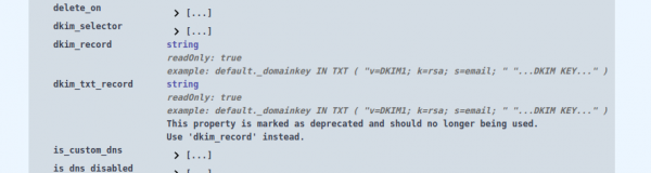

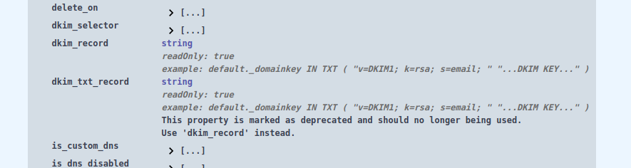

Posts: 4536
Re: DKIM Key auslesen for web forms original ohne Formatierung?
"dkim_txt_record" ist veraltet und sollte nicht mehr genutzt werden.
"dkim_record" ist der neue Feld-Name.
Auszug aus der API-Doku:
DNS-Record-Values sind auf 256 Zeichen pro Block (In Anführungszeichen eingeschlossener Teil: "<BLOCK1>" "<BLOCK2>") beschränkt, deswegen ist der der Value des TXT Records in der Mitte geteilt.
